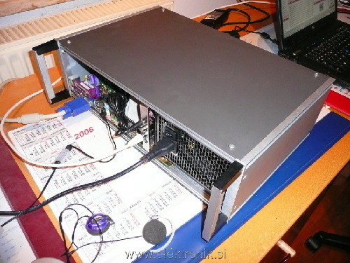

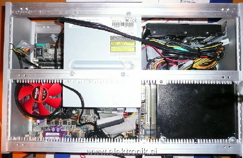

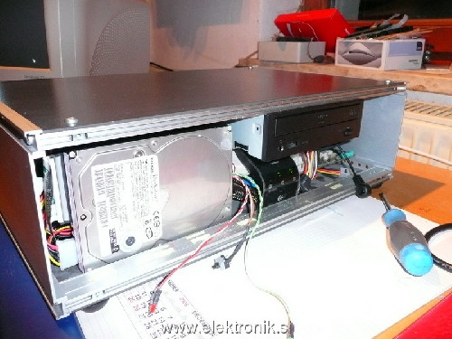

LP!
Delam si en HTPC (home theatre PC) in mi zvok noče in noče zalaufat! Zvočna je AC'97, na motherboardu. Seveda sem poskusil vse mogoče driverje, a zvoka ni in ni. Dobro, sem si rekel, bom za foro poskusil zunanjo USB zvočno (Creative Extigy). Hja, zadeva ni delala. Oziroma, da se takoj popravim, ko sem spreminjal vse mogoče glasnosti (zvok na zvočnikih je bil vseskozi na polno!) sem pri vseh nastavljenih najvišjih jakostih slišal ravno malo pesmi, ki se predvaja. Pri AC'97 še tega ni bilo.
Tako sedaj sumim na neko sistemsko (Windows) napako... Ima kdo kakšno idejo, kaj še pogledati???
OS: Windows XP (Last XP)
MB: Iwill O4G (AC'97 SB)
LP, Grega

Hja, zadevo sem "rešil"...
Dobil sem Audigyja na PCIju... Poinštaliral sem VSE driverje zanj (tudi Windows audio devices), ki so bili na CDju - in sedaj dela (tudi stara! Wink - čeprav bom po nasvetu zgoraj (glede ne-kvalitete onboard AC'97) Audigyja kar obrdžal notri...).
Skratka, zdaj zadeva špila, da je veselje! Wink
Lp, Grega
