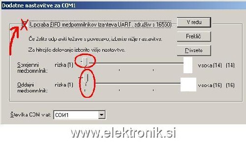

COM preko USB ne bo nikoli dobro delal za vse. CNC machina me je [cenzurirano] na en ali drug način z kakršnimkoli adapterjem, pa sem jih preizkusil precej. Problem se je pojavil predvsem pri počasnih timingih: PC pošlje machini ukaz, ki traja dalj časa (rezanje bollj zayebanega vektorja). Machina pošlje nazaj busy, ko pa čez čas pošlje ok (vektor je zrezkan), pa preko USB nekaj izpari. Priklop neposredno na COM port deluje brezhibno. Problem je USB konverzija, bufferji, prekleti bufferji.
Načeloma se delovanje COM preko USB nekoliko izboljša, če se izklopi fifo bufferje (na sliki).
Jur
