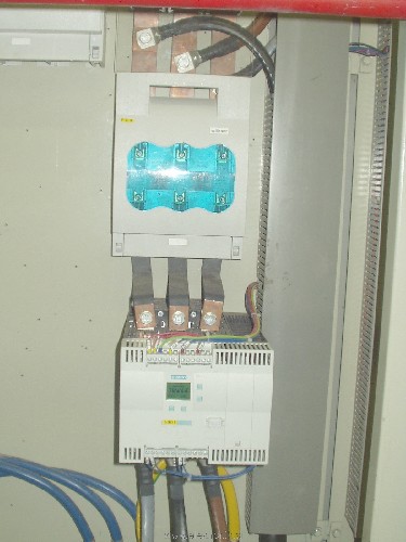

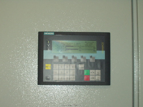

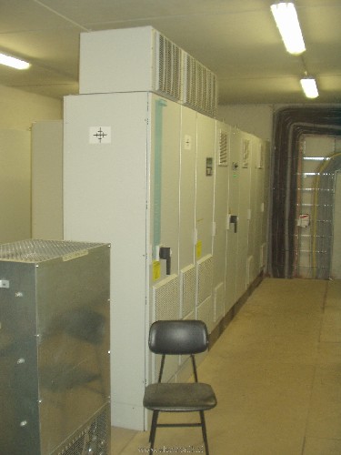

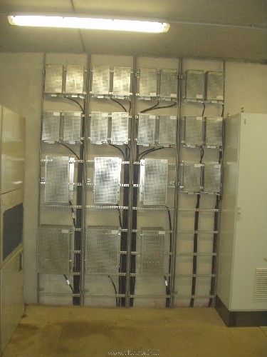

PrispevekObjavljeno: Čet Apr 17, 2008 2:02 pm    Naslov sporočila:   Odgovori s citatom
Ker je ravno govor o frekvenčnikih -takole izgleda 500KW (prve tri omare na fotofrafiji) škatla levo zraven je zaviralni upor. Notranjost pofotografiram ob priliki, ko bo zadeva stala.
 Velikost datoteke:  936.32 KB
 Pogledana:  16 krat
 Velikost datoteke:  404.7 KB
Mehki zagon podobne moči.
 Velikost datoteke:  965.44 KB
 Pogledana:  10 krat
Nekaj zaviralnih uporov za frekvenčnike manjših moči.

PrispevekObjavljeno: Čet Apr 17, 2008 2:11 pm    Naslov sporočila:   Odgovori s citatom
offtopic:
Silvo kaki kabli so tisto zadaj na polici, ko so zaviti pod pravim kotom?
Sem že slišal za primer, da je ob takem ostrem kotu počila notranja izolacija in je bil kabooom
Tule nisem več aktiven.
Aktiv.: 61.95
PrispevekObjavljeno: Čet Apr 17, 2008 4:08 pm    Naslov sporočila:   Odgovori s citatom
gumby je napisal/a:
offtopic:
Tam teče zelo veliko kablov. Krivine so blage. Nekaj posnetkov kablov od blizu sem pripel pred časom tukaj. Gre za isto linijo.
