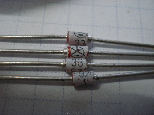

kateri element je to?

Kaj je to za en element? Na njem je le "zvezda" mislim da je to znak od iskre, ter na njem samo piše 3397 in nič drugega. Sem preveril prevodnost in prevaja v obe smeri, imam jih več komadov vsi prevajajo v obe smeri.

Če se ne motim je to element ki je bil namenjen za priklop signalne LED diode direktno na 230V. Priklopilo se je ta element zaporedno z bremenom, na element pa LED diodo.

Cca. 230Veff x 10mA = 2.3W, kar je preveč za takšen majhen element.
Lahko da je 1n3397, v bistvu nekakšna zener dioda.

33 voltna zener dioda?
Če je iz televizorja je to skor ziher

tole ni iz TV-ja tole je še ne uporabljeno, od tega ko sem tole dobil je rekel da je zener dioda samo da ne ve kakšna. Upam da se bo kdo našel ki bo točno vedel. Smile drugače bo pa ostala zener dioda. Razz

Res je podobno ZD ampak to skoraj gotovo ni. Imam kar nekaj podobnih po barvi, obliki in proizvajalcu, vendar imajo vse za ali med številkami še črko V ... Wink
Mislim, da ima @s57bic kar prav ... to je skoraj gotovo 1n3397

Včasih je potrebno kako stvar žrtvovat. Beri: pogledat v njeno notranjost. Potem bo lažje določiti kaj to je.

Sem ščohal barvo dol in je videti res kot ZD.

Nisem siguren, mislim pa da je 33V zener dioda, ki so jo vgrajevali tudi v napajalnik od TV gorenje...tam kjer imaš oddebeljen del na priključni nogici, je anoda, če se ne motim... Rolling Eyes

Glede na to, da prevaja v obe strani, bi sklepal, da je nizkonapetostna zener dioda. Pri 33V ZD v eno smer ne bi izmeril nič.
Lahko pa priklopiš stvar preko par kOhmskega upora na napajalnik in izmeriš napetost na diodi.

Kaj pa če bi poiskusil izmeriti karakteristiko elementa po tem boš pa točno vedel kaj je.

Sem dal 10K in priključil na 5V in je bilo na "diodi" 1,63V

Poskusi z nižjo vrednostjo upora, 220ohm ali manj pri 5V, mislim da ima PPG78 kar prav. Poskusi še zamenjat pola tega elementa.

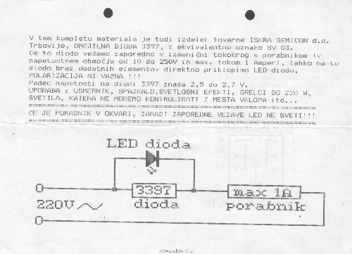

Kot kaže sem uganil ... v prilogi originalni papir ki so ga prilagali.

Zanimivo. česa podobnega še nisem videl.
Kot dve paralelno in v obratno smer vezani Z diodi.
Ampak to z disipacijo na elementu pri npr. 1A toka mi ni najbolj jasno.
