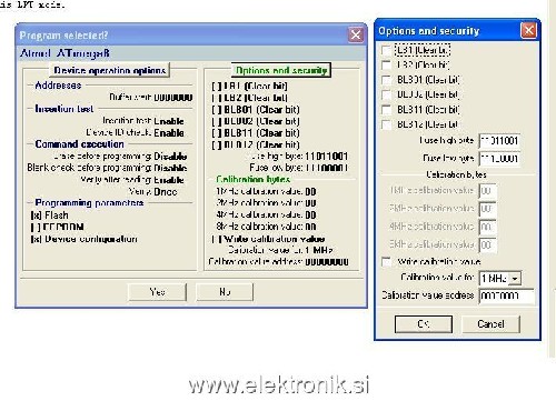

em prebral......samo vse eno nevem kateri so kateri biti.....
Nevem katiri so CKOPT, CKSEL.
evo slika..
High pa low fuze biti?
 Velikost datoteke:  75.04 KB
 Pogledana:  63 krat

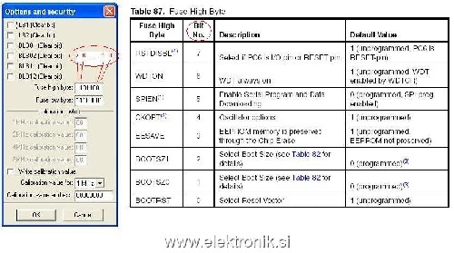

Od leve proti desni: MSB ...... LSB
 Velikost datoteke:  84.42 KB
 Pogledana:  43 krat
