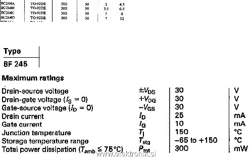

PrispevekObjavljeno: Sob Apr 26, 2008 12:01 pm    Naslov sporočila:   Odgovori s citatom
Samo prebrat je potrebno...
 Velikost datoteke:  70.36 KB
LP! Gregor

PrispevekObjavljeno: Sob Apr 26, 2008 12:24 pm    Naslov sporočila:   Odgovori s citatom
menim da lahko zamenjam kaj pa pravite vi?
