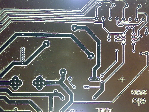

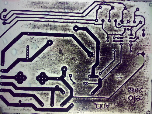

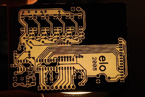

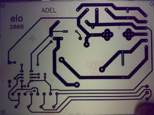

Imam novo nastali problem pri izdelavi tiskanine, doslej sem naredil že dosti tiskanin ampak imam zadnje čase probleme s spodjedanjem vezi. Uporabljam H2O2 + HCl + H2O že dolgo časa in opažam da se začne jedkanje tako, da se bakrene površine razstapljajo prvo pri vezeh in se nato krčijo proti sredini. To povzroči da je vez dlje časa izpostavljena kislini in je zato spodjedena. Razmerje mešanice je blago saj mi jedkanje poteka 5 min. Tiskanina je funkcionalna samo grdo izgleda. Če je kdo imel podobene težave bi ga prosil za njegove rešitve.
Prilagam sliko ene tiskanine debelina vezi je 0,6mm tiste ki pa gredo med padi pa 0,4mm

Poskusi hitreje jedkati in bodo vezi manj časa izpostavljene kislini, efekt spodjedanja bo manjši.
Jaz imam včasih problem s starim lakom na plošči, če ne osvetlim dobro je jedkanje po večjih površinah ostnaka bakra sprva počasnejše in ostal lak povzroča težave, takrat so vezi dlje časa izpostavljene in jih spodjeda. Pri tebi je drugače, ker imaš toner na plošči, torej bo baker hitro zjedkalo, še preden bo vidno načelo vezi.

Hvala za odgovor, bom probal.
Uporabljam pa fotopostopek (lak p501).

Hmmm... bolje očisti površino preden jo premažeš z P501. Najbolje kar mehansko.

Te moti grd rob ali debelina vezice, ki je manjša?
Če te rob, potem slikaj še film od blizu in pripni gor.
Če imaš rob na filmu grd, bo grd tudi na bakru. To je opazno predvsem pri stari kartuši injeta. Laserc je boljši pri tem. Luknjice v vezicah/površini pa so ali "luknjica" v barvi na filmu ali pikica umazanije na bakru pred nanosom fotolaka.
Jedkanje 5 minut je kar hitro. Jaz jedkam 20 minut...

P501 nekajkrat povečeš obstojnost, če ga potem ko si vezje razvil zapečeš. (segreješ na 90-100°C) Sam sem to storil običajno, ko sem delal kaka vezja z zelo tankimi vezicami) Ploščico sem segrel s fenom za odstranjevanje barve.

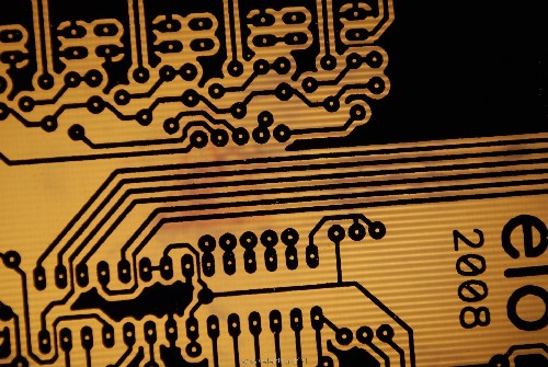

Moti me rob, ker ni gladek. Imam pa laserski printer, tako da s kvaliteto filma nimam problemov pa tudi nanešen lak ni problem, ker je vez spodjedena ob straneh ne pa čez lak. Poskusil sem tudi s močnejšo mešanico jedkanice pa rezultati niso dosti boljši. Možno pa je da je moj vitro plast z debelejšo folijo bakra in je stranica vezi bolj pod vplivom jedkanice.

Ta pojav je čisto običajna zadeva. Bolj je baker debel, bolj bo opazno spodjedanje, ker jedkanje poteka v vse smeri, globino in širino. Spodje ga skoraj toliko, kot je debel. Debeline so običajno od 35 m do 100 m.

Za kakšne prototipe ali naprave za lastno uporabo to ni tak problem, če so vezi malo spodjedene. Če pa izdeluješ za prodajo pa daj TIV izdelati eni firmi, ki se s tem ukvarja in ne izgubljaj časa s tem, raje se posvetiš samo sestavi in testiranju.

Ta problem bi bil manj opaznejši če bi se jedkanje začelo tam kjer je velika površina bakra in bi se površina krčila proti vezi, s tem bi vez bila krajši čas izpostavljena jedkanici. Zdaj je pa ravno obratno. Najbrž je stvar v razmerju mašanja H2O2 + HCl. Bom se malo še poigral.

Ali kislino (jedkanico) kaj mešaš med jedkanjem ?
Jaz jedkam v plastični banjici, katero med jedkanjem vedno malo zibljem.
Se mi zdi, da tako dosežeš boljši rezultat

Jedkanje naj ne traja predolgo. Treba ga je kontrolirati in prekiniti, ko ni več sledi bakra, sicer bo spodjedanje globje.

Med jedkanjem mešam (zibljem banjico) pa ni neke razlike,
jedkanje normalno prekinem ko ni več bakra na neoslojeni površini (še malo prej prekinem, ko luknjice še niso zjedkane).
Bom pa probal naredit posnetek jedkanja in ga pripel.

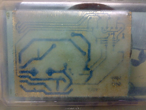

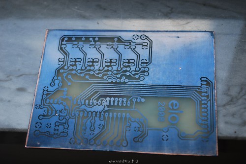

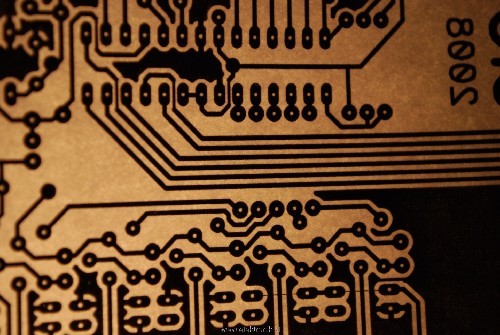

Prilagam slike med jedkanjem,
pri prvi sliki med jedkanjem se lepo vidi, da je med vezjo in bakrom že zjedkano,
kot da bi bilo rezkano.

nariši takšno vezje kot je na tvoji sliki "med jedkanjem 1.jpg".
Programi za risanje PCB-jev imajo ponavadi posebno funkcijo za ta namen
