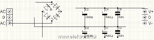

Sumim,da sem samo greatz narobe priklopil. Sem dodal se napajalno vezje.
opis spodnje slike: Na priključek X3-2 priklopimo trafo in na priključek X4-1 tudi priključimo trafo.Maso od Trafota priključimo na priključek X3-1. Na priključka X1 in X2 pa priključimo ojačevalec.priključek X1-1 je plus,priključek X1-2 je masa in priključek X1-3 je minus. Priključek X2-1 je minus,priključek X2-2 je masa in priključek X2-3 je plus.To napajalno vezje je narejeno, da se lahko priključi dva ojačevalca(stereo).

Da, greatz si narobe priklopil, pa morebiti še kaj.
V pomoč pripenjam na hitro narisano vezje. Tu lahko dodaš še varovalke, ...

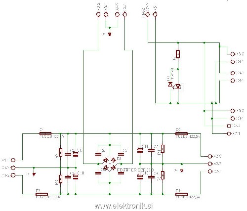

PrispevekObjavljeno: Pet Jul 18, 2008 5:06 pm    Naslov sporočila:  Shema Odgovori s citatom
Tu je shema napajalnega vezja

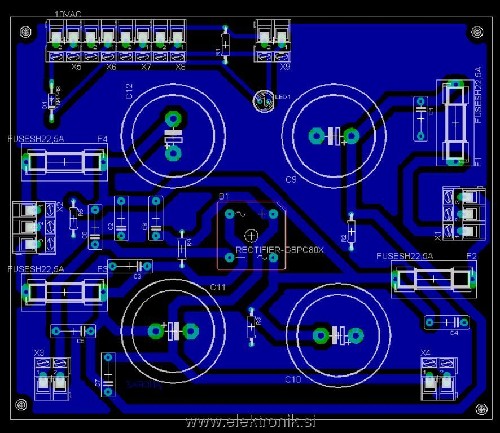

Ma saj se ne kar skuri trafo tako hitro. Bolj ustrahu sem bil, da sem greatz uničil,za trafo me je bilo bolj malo strah. Lepo prosim naj mi kdo pogleda to napajalno shemo in board.Že vnaprej se zahvaljujem.

Ja, že v shemi imaš narobe narisan greatz in isto je potem tudi na vezju narobe označeno. Zamenjani so priključki za AC in pa + in -.
Že na hitro vidiš, da so izmenični priključki povezani z elektroliti Shocked
Greatz zavrti za 90 stopinj v nasprotni smeri urinega kazalca Wink

V programu eagel kjer sem izdeloval vezje pa ne vem kako se to popravi,ker mi je že program narobe priklopil greatz.

Eagle ti ni nič narobe priklopil, greatz si narobe prikjučil že v načrtu. Malo poglej razliko med mojim in tvojim priklopom greatza. Eagle ti je po tem (napačnem) načrtu samo zrisal ploščico.
