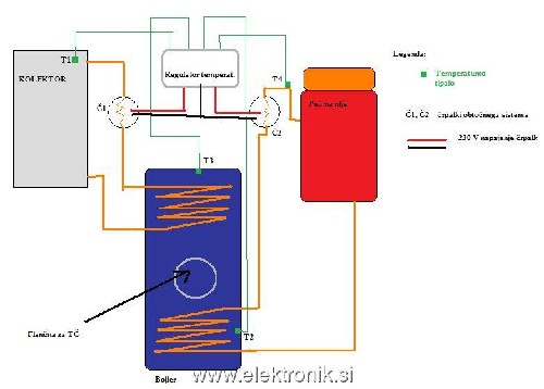

jaz bojler (300 litrov) že ogrevam s pomočjo kolektorjev in pa peči...vse sem naredil avtomatsko, regulacijo temperature, vklop črpalk, pomik kolektorja proti soncu.... Na bojlerju je že narejena t.i. flančna za priklop TČ...samo še zmontirati jo bo treba... če ne drugega, bi naredil tako, kot je predlagano...ko bi akumulatorji upešali, ko jih ne bi več polnilo (Mrak, tema zunaj), bi se TČ preklopila na hišno napeljavo...
spodaj prilagam sliko mojega sistema doma...

Poleg tega pa upam, da imaš kolektorje vezane na spodnjo spiralo in ne na zgornjo, kot je narisano.
Velikokrat namreč kolektorji dajo nekaj malega od sebe, a premalo za uporabo.
Če pa predgrejejo vodo iz -recimo za primer- 12 na 28 stopinj, pa so že nekaj naredili, kljub temu da je potrebno nadalnje gretje s pečjo/TČ, a ne?

Ja, moja napaka...kolektorji so vezani na spodnjo spiralo.. Laughing
Kolektorji bi itak imeli prioriteto, TČ bi uporabil, ko bi recimo temperatura bojlerja na tipalu T3 padla pod 30 stopinj...takrat bi jo pognalo... mislim da bi to šlo, če bi imel recimo za napajanje razsmernik, priključen na 240Ah akumulator, katerega bi polnile fotovolt.celice... Rolling Eyes
