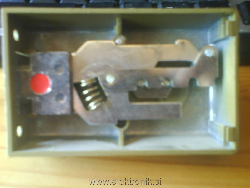

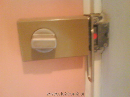

Ključavnica, ki jo imam je precej primerna za take posege.
Elektronske kljucavnice so pa precej drage in sluzijo kot primarne.
Verjetno pa bi tudi tezko dobil le mehanski del brez raznih citalcev kartic in podobnega.
Ce si pa morda kje nasel takega ponudnika pa se priporocam.
Vsekakor bo ta mehanski del najtezje izdelati...
