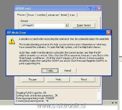

PrispevekObjavljeno: Sre Avg 13, 2008 4:04 pm    Naslov sporočila:   Odgovori s citatom
Ta problem sem rešil, točno tak kot piše v helpu. Zdaj pa imam nov problem!!
Ko hočem program vnest v AVR-ja(atmega16) mi napiše to:
To mi napiše:

PrispevekObjavljeno: Sre Avg 13, 2008 7:50 pm    Naslov sporočila:   Odgovori s citatom
Pozdravljen!
Na programatorju morata biti prižgani dve zeleni ledici (ena zraven priključka za USB kabl in druga malo stran). Če je to ok in imaš pravilno nameščene gonilnike je še problem samo z AVR Studiom.
AVR Studio ti brez težav zazna programator (Tools / Program AVR / Auto Connect )?
Uporabljaš že narejen HEX file ali si sam napisal program?
Jaz programiram ATtiny2313 in mi dela brez težav. HEX datoteko pa naredim s programom CodeVision.

PrispevekObjavljeno: Sre Avg 13, 2008 7:58 pm    Naslov sporočila:   Odgovori s citatom
Znižaj ISP frekvenco, ISP frekvenca mora bit vsaj 1/4 frekvence, pri kateri deluje krmilnik.
(Tools / Program AVR / Auto Connect) to mi ga vse lepo prepozna!
pa obe zeleni led diodi mi gorita, pišem pa v Bascom AVR.
Probal sem prenest sledeči program:
$regfile = "m16def.dat"
$crystal = 12000000
Dim Ledica As Bit
Do
Config Porta = Output
Porta.0 = Ledica
Ledica = Not Ledica
Wait 1
Loop
End

PrispevekObjavljeno: Sre Avg 13, 2008 7:59 pm    Naslov sporočila:   Odgovori s citatom
Na kolko pa jo naj znižam?
tejko
Pridružen-a: Pet 11 Feb 2005 12:57
Prispevkov: 108
Aktiv.: 0.46
Kraj: Pragersko
PrispevekObjavljeno: Sre Avg 13, 2008 8:14 pm    Naslov sporočila:   Odgovori s citatom
Za začetek na 51Hz!

PrispevekObjavljeno: Sre Avg 13, 2008 8:23 pm    Naslov sporočila:   Odgovori s citatom
Napisal sem en kratek programček, nekaj istega kot imaš ti.
Na port A daš ledice, ki morajo utripati.
