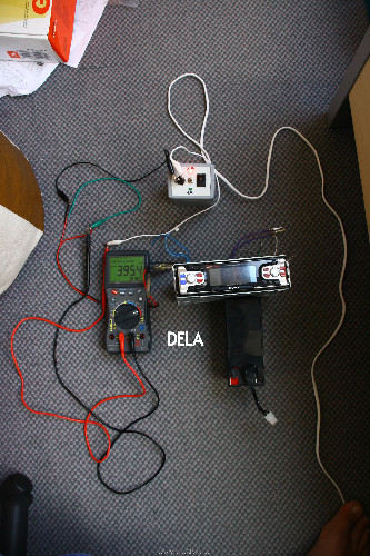

Naletel sem na zanimiv problem.
Imam radio, ki deluje na 15V . Se naredil transformator in gratzov mostič kar iz diod. Sedaj še nisem našel kondenzatorja in sem za foro preizkusib rez in ne dela, nato pa sem meril tok, v tem primeru pa je radio lepo delal.
Edina logična razlaga se mi zdi, da multimeter zgladi napetost?

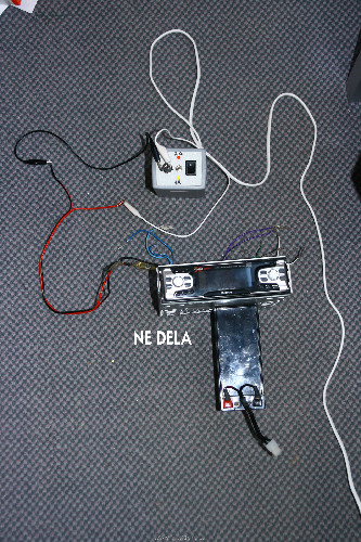

PrispevekObjavljeno: Sre Avg 13, 2008 4:25 pm    Naslov sporočila:   Odgovori s citatom
Evo zadeva poslikana.
Vedno manj mi je jasno kaj bi lahko bilo....
Na sliki Dela, tista zelena žica je brez pomena, samo kontakt sem zavaroval z krokodilčkom.
Upam da pomaga to kaj. Napak pri kontaktih ne more biti, saj sem 3x razdrl inse stavil vezje ter vse pregledal...
Dela
 Velikost datoteke:  2.66 MB
 Pogledana:  83 krat
ne dela
 Velikost datoteke:  2.96 MB
 Pogledana:  64 krat

PrispevekObjavljeno: Sre Avg 13, 2008 6:01 pm    Naslov sporočila:   Odgovori s citatom
Pri vezavi s slike "NE DELA" izmeri napetost pri vklopu radia in izklopu radia.
Upam, da boš takrat videl vse.

PrispevekObjavljeno: Sre Avg 13, 2008 6:06 pm    Naslov sporočila:   Odgovori s citatom
Pri prvem si imel nastavljen 2A, pri drugem 1A, prvi je vključen, drugi pa izključen. Govorim o usmerniku.

PrispevekObjavljeno: Sre Avg 13, 2008 6:45 pm    Naslov sporočila:   Odgovori s citatom
Izoliranje žic, ki štrlijo iz radia tudi nebi škodilo.
