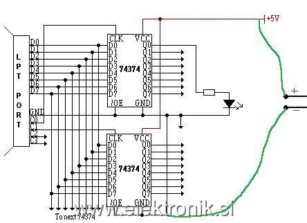

Čakaj malo, ti hočeš gonit žarnice ali LED?
Upanje ni del naše projektne strategije.
Member of Trisat - 1. Slovenian satellite running new fault tolerant aerospace processor.
program_er
Prispevkov: 2173
Aktiv.: 10.30
Kraj: Maribor (Pohorje)
PrispevekObjavljeno: Pon Sep 22, 2008 4:48 pm    Naslov sporočila:   Odgovori s citatom
Tako sem jaz mislil, da bi ti vezal LED. To vezje ni nič predrago, pa še do 32 LEDic lahko imaš, in v programu lahko krmiliš vsako posebej. Narisam sem samo za eno, ampak tako bi naredil na vseh izhodih.
Tako!
 Velikost datoteke:  27.86 KB
