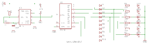

Rad bi izdelal "leteče" luči (kot jih ima knight rider).
Poizkušal sem že narediti simulacijo v EWB-ju a mi tam ne deluje (nevem zakaj).
http://www.xs4all.nl/~odu/lights.html - nekaj takega (ta mi v EWB-ju ne deluje).
Rad pa bi naredil to na testni ploščici z NE555N, CD4017BE ter npr. 6 led diodami...
Upam da mi lahko kdo pomaga Wink
Lp. Tadej
Prispevkov: 14679
Aktiv.: 61.79
PrispevekObjavljeno: Sre Okt 15, 2008 11:22 am    Naslov sporočila:   Odgovori s citatom
Načrt je narisan bolj pomanjkljivo. (manjkajo upori zaporedno z led diodami) Narisano tudi ni napajanje 555. Mogoče za začetek usposobiš astabil s 555. Na mesto na 4017 daj na izhod 555 (pin 3) led diodo zaporedno z uporom 270-1k proti minusu. Led dioda mora utripat.

V priponki imaš izboljšan načrt.
Knight Rider lights
 Velikost datoteke:  25.9 KB
 Pogledana:  125 krat

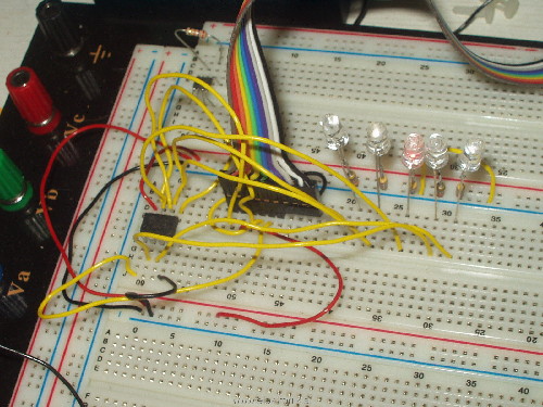

Jaz sem to z arduinotom naredu. Mam tudi dve razlicni kodi zanj, če se boš lotil.
http://www.youtube.com/watch?v=EAwmBinxCXk

Moje mnenje je, da je za 6 LED diod preprosteje narediti z 4017 in NE555, čeprav ponavadi skoraj povsod pri takšnih projektih svetujem mikrokontroler. Wink

Če ne moreš odpreti: http://hopsasa/f/S/Hm/1w7X2ZJ6/knightrider.png
Tade15 je napisal/a:
Hvala vsem za odgovore, če pa še ima kdo kako zanimivo enostavno vezavo za "leteče" luči pa ga prosim da objavi Wink
Silvova varianta preprostejša, vendar pa moraš imeti programator.
Kaj lažje od moje z 4017 in NE555 verjetno ne boš našel.

Prosim če mi razložiš kaj pomeni IC2P...
