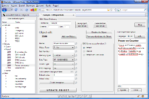

Podrobnosti o CVS-ju so tukaj .
Sam sicer uporabljam tortoiseCVS. Za anonimen dostop so parametri sledeči (pogovorno okno CVS prevzemi):
vrednost CVSROOT:
:pserver:anonymous@canopennode.cvs.sourceforge.net:/cvsroot/canopennode
Moduli pa so trije (vsi so potrebni, naložiš jih v isti direktorij):
CANopen_stack
Example
Object_Dictionary_Editor
Object_Dictionary_Editor je web aplikacija, ki deluje v Firefoxu 3. Zaženeš jo tako, da s Firefoxom odpreš datoteko _project.html. Izgled je na sliki.
