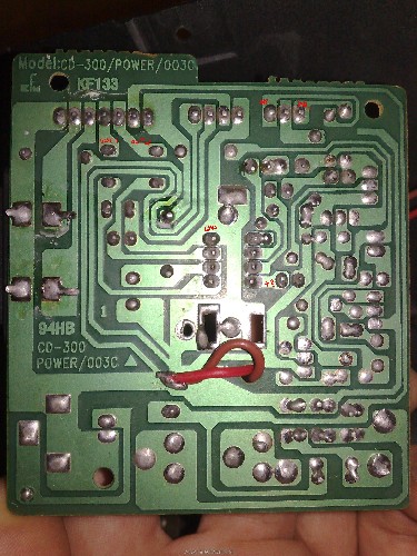

Torej, imam eno vprašanje: na računalnik želim priklopiti zvočnike z nekega radia, problem pa je ker zvočniki seveda potrebujejo tudi nek ojačevalec (drugače je zelo tiho Smile ). In sem mislil, da bi se dalo kaj naredit iz tega ki je v radiu, da bi nekako tisti input, ki ga on sprejema od CD enote, kaset, radia prestavil na računalnik in potem zvočnike v ta ojačevalec. A se to sploh da? Prilagam še slike, kar sem gledal in se mi zdi da je ojačevalec. Če ima kdo kako idejo kar na dan z njo Smile .

To se vse da,le da tole na sliki žal ni ojačevalec,vsaj meni se tako zdi. Ojačevalec boš najlažje prepoznal po hladilnih telesih,ti so večinoma iz aluminija in so priterjeni na izhidne TR ali IC. Poslikaj še preostalo vezje.

Saj se še menda spomniš, kam so bili priklopljeni zvočniki? Od tam samo slediš vezem do čipa za končno stopnjo, najdeš njegov datasheet, si označiš, kateri deli so pomembni za delovanje, kakšno ima napajanje ...
Izbrani del vezja pa izrežeš z dremlom. Vsaj tako sem jaz naredil enkrat, ter je delovalo Smile

Sem poslikal še ostalo ampak nevem kaj bi ojačevalec tu bil. Izhod za zvočnike je na tistem kar sem prej slikal na zadnji strani, tisti črn plastičen 'kvadrat'.
Vse skupaj, kar je še ostalo. Na desni je CD predvajalnik, levo sta spodaj kasetofon, zgoraj 'radio' in tisti potenciometri za glasnost in to...

Lahko, da je ojačevalec na tisti plošči v tvojem prvem postu. Na njej je usmernik, vidi se en čip za kondenzatorji - poglej njegovo oznako in poišči na netu datasheet. Taki majhni radii niti hladilnika na izhodnem ojačevalcu pogosto nimajo, ker so tako slabotni...

Kako pa vidim oznako? Kar se meni zdi je oznaka KF133 (to je edino tak napisan kot nek model) ampak google ne vrne rezultatov. Kak datasheetcatalog in podobne strani majo sam KF139.

Mislim da ima Piroman prav,bo res na prvem postu ojačevalec,bi bilo dobro tisto ploščico še iz drugih strani poslikat.

Slikano še z drugih strani

Na sliki sem ti označil par točk v oporo...
Ne garantiram, da je prav. Morda bo še kdo kaj pokomentiral...

Če slediš povezavam, boš videl da gredo zvočniške na konektor poleg napisa KF133..... Ojačevalec je na drugi plošči-...

Ojačevalec mora biti na glavnem vezju. Najdi konektor, ki je bil v označenem, nato pa sledi žicam in povezavam na ploščici do čipa (morda bo vmes kakšen kondenzator). Prilepi slike glavne plošče (z obeh strani).

Bi rekel, da gre preko tega konektorja priključek za slušalke in se ob nepriključenih slušalkah audio signal vrne nazaj na to ploščico.
Drugi del tega konektorja gre namreč preko elektrolitov 470/10 na IC.

Kod sma že z Piromanom rekla je ojačevalec tisto kar si že v prvem postu prilepil,na prilepjeni sliki je označeno ime čipa in ta čip je stereo,moči nekje 2x1.5W ,čip pa se imenuje ka2209.
To je pa še povezava do Datasheet tega čipa
