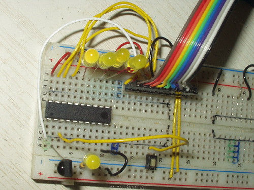

Evo zmetal program skupaj. Vse skupaj je na testni plošči, načrta še nisem risal tudi tiskanine ni. Ker je vezje zelo enostavno ga bom kar opisal. Kot je bilo že rečeno - Uporabil sem tiny2313. Kakih drugih zunajih elementov praktično ni. Izhod Ir sprejemnika SFH5110 (ali sličen) se drektno priključi na pin 2 (PD0) Izhodi so na portuB PB0(12) , PB1(13), PB2(14), PB3(15). Sam imam gor led diode preko 270R upora. Na PD1 (pin3) se priključi tipka, ki sklene proti masi ter služi za "učenje". Še ena ledica se priključi na pin7( PD3)
"Učenje" je zelo preprosto. Ko pritisnemo tipko, se prižge prej omenjen led. Na daljincu stistemo tipko za vklop 1. izhoda. Le ta se bo vključil. Nato določimo tipko za izklop. Izhod se po določitvi izključi. Postopek ponovimo dokler ne določimo vseh štirjih izhodov. (8 tipk) Ko je postopek končan, led za "učenje" ugasne. Tipke se shranejo v eeprom, tako da ob izklopu napetosti podatki ostanejo shranjeni.

Daljinski upravljalec MORA biti za RC5 protokol. V prilogi je izvorna koda. Ker je uporabljen interni oscilator je le tega potrebno kalibrirati. Tovarniško kalibrirno vrednost preberemo v zavhku "Advanced" - gumb Read Cal. Byte (menuja kjer določimo programator AVR studia) Oscilator se nastavi na 4MHz! Vrenost vpišemo na začetku programa. Moja je bila 0x5C. Lahko se uporabi tudi zunanji 4MHz kristal.
Koda: |
ldi tmp,0x5c
out osccal,tmp ;kalibiriranje internega oscilatorja
Če te bo karkoli zanimalo, oz. ne bo jasno napišiši- bom skušal razložit.
Porabljenega pomnilnika je ca 23% zato je možno še marsikaj dopisati.

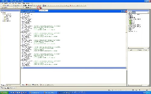

Silvo Moderator
Pridružen-a: Pon 24 Feb 2003 17:09 Prispevkov: 14673 Aktiv.: 61.94 Kraj: Koroška-okolica Dravograda
Objavljeno: Pet Dec 26, 2008 6:57 pm Naslov sporočila: |
Tale gumb naredi vse...Gumb desno je simulator. Gumbi levo so za programiranje ter branje. Predhodno moraš imeti povezan programator. Darkotov programator lepo uboga.

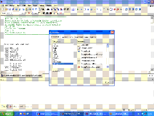

Objavljeno: Pet Dec 26, 2008 8:02 pm Naslov sporočila: |
Silvo,vse sem preiskal in nimam ukaza in ne ikone za asembler.
Za disambler obstaja.
Nevem, nekaj mi manjka v AVR studiu. Imam 4.13 in drugi update.
Iz priloge lahko vidiš, da tudi pod Tools/option ne najde te ikone.

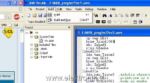

Silvo Moderator
Objavljeno: Pet Dec 26, 2008 8:12 pm Naslov sporočila: |
Imam enako verzijo. Je menu "Build" prazen?

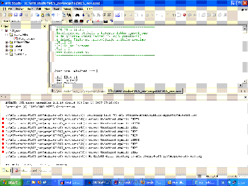

Sem bil prehiter !
Pogruntal, le rezultata ne razumem

Silvo Moderator
Objavljeno: Pet Dec 26, 2008 8:29 pm Naslov sporočila: |
Očitno programa pisanega za tiny-a ne bo šlo direktno uporabit za "mego". Jutri sem namenjen v Ravne. Bom probal en kos tiny2313 spravit do Lojza (če je doma?) - da boš zadelo lahko testiral.
