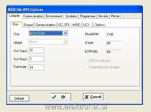

Zanima me zakaj mi zmanjka SRAMa ko hočem uporabiti ADC v bascomu? Ali obstaja kakšna koda ki bi omogočila uporaba ADCja?

PrispevekObjavljeno: Sob Jan 31, 2009 9:11 pm    Naslov sporočila:   Odgovori s citatom
Kaj pa ostale spremenljivke, koliko tega imaš v programu?
Mogoče imaš prevelike vrednosti za HWStack, SWStack in Framesize, in ti zmanjka prostora za spremenljivke. Moraš malo paziti ker imaš samo 64 bajtov Ram-a,Bascom pa je potraten.

Imam samo eno spremenljivko (word) in z ukazom GetADC(1) = W ali brez mi zmanjka prostora. Zdi se mi da je to skoraj nemogoče saj ko uporabljam mego8 ki ima samo 8x več spomina mi ni nikoli zmanjkalo prosotra pa sem uporabljal ogromno spremenljivk.

PrispevekObjavljeno: Ned Feb 01, 2009 12:01 pm    Naslov sporočila:   Odgovori s citatom
Hm . . .
kot sem ti povedal, predvidevam da nisi na začetku programa nastavil stack, vendar je ostal tako kot je v Bascom -> Options.
Že sam stack ti zavzame vseh 64 bajtov rama!
M8 pa ima 1 K SRAM-a kar je precej precej več kot tistih 64 bajtov.
Vlado

PrispevekObjavljeno: Ned Feb 01, 2009 2:39 pm    Naslov sporočila:   Odgovori s citatom
Super Vlado sedaj deluje. Very Happy Vprašal bi te tudi kako je s PWM ker pri megi mi je to normalno delovalo sedaj pa ko kliknem Compile mi izpiše napako:
