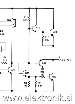

PrispevekObjavljeno: Sob Mar 14, 2009 8:08 pm    Naslov sporočila:   Odgovori s citatom
Pozor tranzistorji bi morali biti zamenjani med sabo in bi morali imeti skupaj vezane emitorje na izhod in ne kolektorje sicer bo počilo.

PrispevekObjavljeno: Sob Mar 14, 2009 8:58 pm    Naslov sporočila:   Odgovori s citatom
Zanimiva zadeva. Sicer pa bo verjetno res počilo (če sem jaz prav narisal).
Edinole, če dam napetost 1,5 V in še kondenzator kot je narisano, se ne zgodi nič Smile
Napačna vezava?

borber je napisal/a:
Shame on you Res? Mislim da ne!

PrispevekObjavljeno: Sob Mar 14, 2009 9:25 pm    Naslov sporočila:   Odgovori s citatom
Kar priključi 1.5V v prevodno smer med bazo in emitor, pa boš videl kaj bo.

PrispevekObjavljeno: Sob Mar 14, 2009 9:38 pm    Naslov sporočila:   Odgovori s citatom
Če vezje ostane, kot je, je treba med pin 3 in bazami vezati kake 270ohm.

PrispevekObjavljeno: Sob Mar 14, 2009 9:42 pm    Naslov sporočila:   Odgovori s citatom
Avtor je menda računal na padec napetosti na tranzistorjih v 555-tki in slabi bateriji. Se pa popolnoma strinjam s tabo. Tam definitivno spada upor za obe bazi!

PrispevekObjavljeno: Ned Mar 15, 2009 2:52 pm    Naslov sporočila:   Odgovori s citatom
Torej bi bilo tako vredu? Ali lahko dam 3V gumb baterijo na to vezje ali bo preveč 3V?
