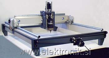

Kako pa zgleda stroj, lahko prilepiš kako fotko. Jaz sem tudi to delal pred časom, tole je bil rezultat.
lp, Klemen

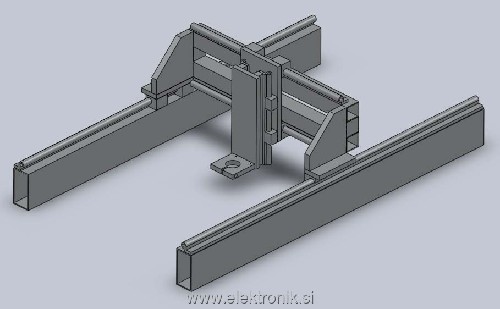

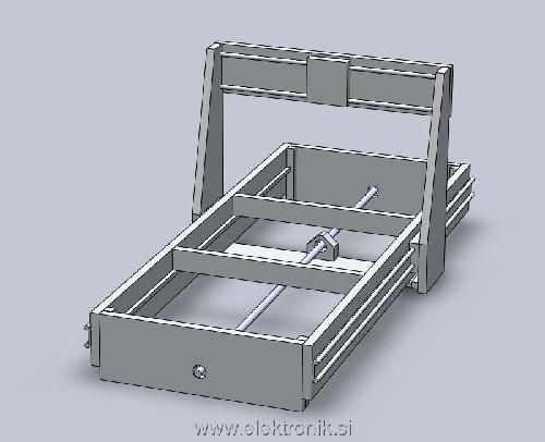

Kar se togosti konstrukcije tiče, je zagotovo boljše dvigniti vodila za X os višje, nad obdelovalno mizo, vodila za Y os pa spustiti kar se da nizko, takoj nad vodili X osi...Tako bodo ročice momentov krajše, torej bo konstrukcija močnejša in bolj toga..
Tako za orientacijo je v priponki slika.. Mašina ni najbolša, vidi se zgolj koncept stroja..
Sam bi dodal še vodila za x os še na spodnjo stran vzdolžnih nosilcev.
Sicer pa je tako - večja kot bo razdalja med dvemi vodili iste osi, večji bo njihova upogibna togost.

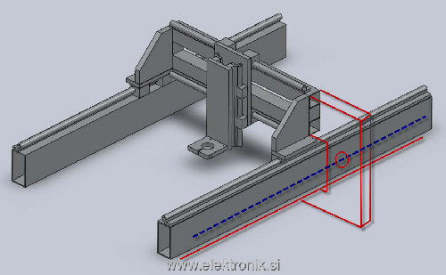

Kroko - kako si si zamislil linearna vodila in kakšne ležaje si predvidel ?
Pripel sem popravek tvoje slike -
Ne bi bilo slabo če bi most podaljšal preko vodil, dodal še vodila x osi na spodnjo stran vzdolžnega profila, ter spojil most z ležaji na spodnji strani tega profila. Na ta način dobiš tudi možnost pritrditve matice navojnega vretena za pogon X osi.
Modra črtkana črta predstavlja navojno vreteno, rdeč krog pa matico.
Enako storiš prav tako na drugi strani mašine (ni narisano na sliki) , oba vretena pa povežeš z jermenom.
Tako boš dobil precej togo konstrukcijo, zna pa biti nekoliko več težav z paralelnostjo vseh vodil.
Glede na to da sem pri svoji mašini šele v fazi iskanja komponent po ugodni ceni,ti žal ne morem pomagati z praktičnimi izkušnjami take konstrukcije. Sem pa sicer po izobrazbi strojnik in si na tem mestu dovolim samo nekaj razmišljanja o zasnovi konstrukcije.
Upam, da so ti moji napotki v pomoč, ne bi pa bilo slabo, da bi zadevo komentirali tudi ostali člani foruma, ki so že lastniki domačih strojčkov in bi podali svoj vidik na tvojo zasnovo konstrukcije iz prakse.

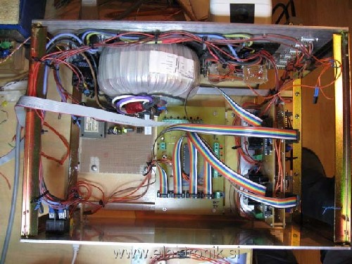

Kroko,
po kakšnem načrtu si pa naredil modul, ki skrbi za povezavo med računalnikom in kontrolerji za koračne motorje?
