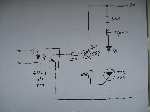

Danes sem poskusil sestaviti to po priloženi risbi.In iz optokoplerja na indikator.Iz mobija je prišel signal in prižgal led.Prosil bi za mnenje to risbo.Še zanima me za Darkota ki ga bom počakal.

Andrejj, shema se mi zdi v redu. Vrednosti elementov pa ne preveč.
Poglej v datasheet od tiristorja, kakšen je tok držanja (Ith). Po shemi bi čez LED diodo teklo 0,2 mA, kar je premalo za svetenje in verjetno tudi premalo, da bi tiristor ostal odprt. Se pravi moraš 33k upor zmanjšat na 350-470 ohmov, da bo šlo čez LEDico 20 mA.
Poglej še v datasheet, kolikšen tok rabi tiristor na Gate vhodu, da se vžge pri tako mali napetosti med A-K (8V). In po potrebi spremeni upor na G vhodu.

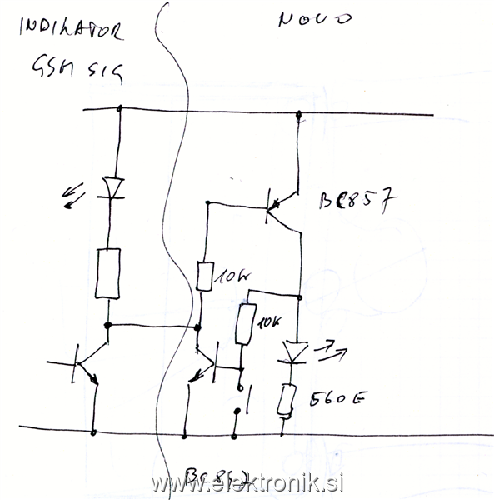

Mogoče bo tole bolj enostavno, predvsem pa se bo dalo doštukat na obstoječo ploščico.

Obema hvala.Darko,ta je bolj enostavno.To bom sestavil ko ga poiščem material.

Darko,imam prav da je tipka izključena?
Aktiv.: 59.91
PrispevekObjavljeno: Tor Jun 09, 2009 9:35 pm    Naslov sporočila:   Odgovori s citatom
Ja tipka se vključi ko pritisneš. No mogoče je stvar malo preveč občutljiva, pa bo potrebno dodat še en upor med B in E tranzidtorja BC857.

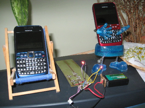

Dodal sem upor kot si svetoval.mogoče je prav da sem vzel 10k upor?Je pa občutljiv,ker imam na televiziji postavljen začasno..Bom videl naprej.Če bo v redu bom dal v škatlo.Ko sem še poslikal in uporabil fleš.Pa še prižgal led.Upam da ne bo še strela prižgala led,saj gor nima mobi.

Mogoče bi lahko malo zmanjšal upor. Recimo na 4k7. Po moje se je LED prižgala zaradi kake motnje. Ne verjamem, da je bil kriv fleš.

Pa še nekaj bi vedel koliko je poraba neprižgan led.Zmeril sem in je približno 77mA,vključen led 100mA pri 9 Voltov.
