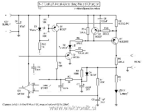

A je možno z tem polnilcem polnit tudi baterije ni-mh?

Zakaj pa ne? Karakteristike enega in drugega tipa so za polnilnik praktično enake. Paziti moraš le na tok, ki ne sme biti prevelik.

Mislim, da bo potrebno paziti še na kaj drugega.
Razlika je opisana (tudi) v tem članku.

Int47 sem pogledal ta link in ugotovil da bom z tem polnilnikom bolj slabo polnil ni-mh baterije. A bi bila možna kaka predelava al kaki drugi predlog?

Dodaj senzor za temperaturo na baterijah in še en op-amp, nato pa pelji oba signala iz op-ampov na logiko s katero boš prožil Q1.
Mimo vseh tranzistorjev pa dodaj en večji upor, da jih bo po rapidni polnitvi polnilo še tistih preostalih 20% z "varnim" tokom (1/10C).
Torej, ko polnilec pokaže, da so baterije polne, jih lahko pustiš še nekaj časa v njem, da se napolnijo do konca.
Kolikor mi je znano se baterije s hitrim polnjenjem napolnijo samo 80%, ostalih 20% dosežemo z manjšim polnilnim tokom, ki ne škoduje baterijam.

uh,tole pa je malo preveč za mene. A bi mi lahko to nekako narisal prosim da bi lažje razumel?

Uporabi kakšen charge controller IC. Poglej tukaj , če ti kateri ustreza.

No, mogoče je bila moja izjava slabo napisana. Namreč, v mislih nisem imel hitrih polnilnikov, ampak polnilnike ki polnijo z 1/10C. Pri teh je skoraj vseeno kakšen tip (NiCd ali NiMh) akumulator polniš. Je pa res da je od pravega načina polnjenja odvisna življenjska doba ACCU.

Sem pregledel vse linke ampak so ti čipi teško dobavljivi,pa tudi ni mi najbolj jasno kako bi potem zadevo povezal,me pa zanima a je kdo delal kaj podobnega in ima kako shemo ze narjeno,če jo ima bi prosil da jo prilepi.

Ker si v Maribor ali Celje poglej v Hte če imajo U2402.Načrt je..
Farnell pa LTC 4010 načrt...
TIV u2402.pdf

Točno to rabim,sem že naročil v HTE!

Ni mi povsem jasno kako navit tuljavo 150µH.
Bi prosil za nasvet.

Pri tuljavah je pomemben tudi max. tok in frekvenca.
Če si zadovoljen z 220uH/2A in se ti ne mudi jo lahko dobiš pri meni (do sobote sem odsoten).

Rabim za zgoraj omenjen polnilec baterij ki ga je prilepil andrejj. Ne vem pa če velja 220uH?
