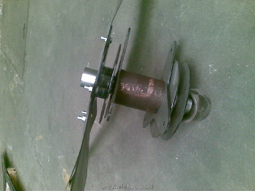

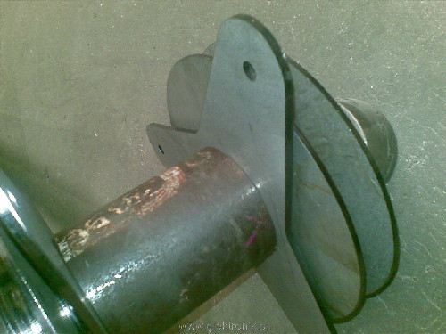

Počasi vetrna dobiva končni zgled.Še nekaj "modifikacij nas čaka , potem pa bo "nared" za eksperimente
Detalj : Nosilec statorja , nato dva nosilca magnetov (vmes pride vpet stator(statorsko navitje)
 Velikost datoteke:  116.74 KB
Kot je razvidno lahko damo dva statorja , za povečanje moči.
 Velikost datoteke:  119.09 KB
 Pogledana:  10 krat

PrispevekObjavljeno: Tor Jul 14, 2009 9:17 pm    Naslov sporočila:   Odgovori s citatom
Ne vem sicer kako velika bo elisa, a po videzu mi konstrukcija vpetja elise deluje precej slabo. Sosed je imel pred leti narejeno veternjačo. (nikoli je sicer ni dokončal-bila je brez generatorja- vrtela se je v prazno) Elisa je imela 2m premera. Nekoč ob malo močnejšem vetru mu je odtrgalo os premera 25mm.

Silvo je napisal/a:
Very Happy Very Happy Elisa bo premera med 1200 in 1600 mm . Tudi pri nas je bila enaka ugotovitev glede nosilca , tako ,da se bo kar precej "odebelil". Tudi vijake bom spremenil (močnejši)
Elise , pa bodo tudi spremenjene (dodatno ojačane) . Naj še enkrat poudarim , da so to le nadomestki za prave elise , ki pa so zelo , zelo drage. Kasneje , ko bo vsakdo videl kako je pri njem s vetrom , se bo na osnovi rezultatov lahko odločil za mnogo dražje in seveda mnogo učinkovitejše elise.
Silvo , hvala za strokovne nasvete.
