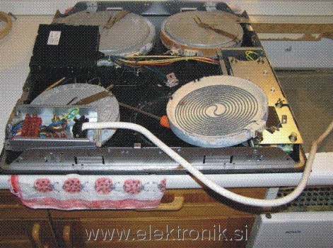

Odmontiral bom plato, jo obrnil na glavo, odvijačil kar se da naredil foto in vam poslal.
Prosim za sodelovanje.

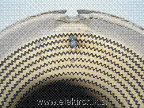

PrispevekObjavljeno: Čet Sep 17, 2009 11:58 pm    Naslov sporočila:   Odgovori s citatom
sedaj sem pa tako daleč:
glej fotografije
eno ploščo sem spravil k življenju ker se je zgolj iztaknil kabel.
Druga pa je res pregorela.
Kje bi jo lahko dobil?
oz. kako bi jo popravil?
Če je kdo tik pred tem, da jo vrže stran.
Ne!
Predvidevam, da bi ustrezala plošča s premerom cca.16,5 cm kateregakoli proizvajalca keramičnih grelnih plošč

Ali je prav, da tako žico prekuri v 3,5 letih?
Kako bi jo lahko popravil?

Popravil je ne boš. Lahko sicer poskusiš s kleščami zaviti in stisniti oba konca skupaj, ampak to je kratkotrajna rešitev, če sploh.

Kupil na Whirlpool servisu.
28 EUR.
Dela!
Toda še vedno me gloda.....
28 EUR za dve prežgani žici?
Kako bi se to dalo popraviti?

Tako kot si naredil, kupil novo.
Prekuhani in zato oksidirani in krhki žici ne moreš več zanesljivo, kar se tiče električnega kontakta in mehanske trdnosti, spojiti med seboj. In tudi če bi nekako uspelo, material drugje ni dosti boljši in bi kmalu odpovedalo na nekem drugem mestu.
Potrošna roba.
