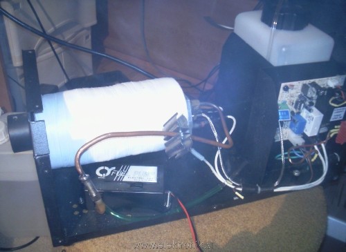

Imam 1000 W aparat za umetno meglo iFog 280, ki pa se mu je pokvarila črpalka.
Ve kdo, kje bi lahko dobil nadomestno črpalko? Ima kdo kako za prodat?
Je pa to črpalka z dokaj visokim pritiskom a malim pretokom. Tista iz avta za tekočino za čiščenje stegel je preslaba. Popravilo glede na škodo ne pride v poštev. Proizvajalec pa je očitno iz Avstralije, tako da bi me verjetno obrali do kosti, če prosim za novo črpalko.
Najlepša hvala za odgovore in lep pozdrav!
Gregor

Mogoče bi prišla v poštev modelarska zobniška črpalka (za gorivo prečrpavat).
Vzameš najmanjšo ter ji dodaš protipovratni ventil. Mogoče boš moral dodati še regulator napetosti za nižje vrtljaje (ali celo trafo, če je obstoječa na 230V).
Jaz sem tako popravil eno fogmašino.

Črpalka na prvi sliki je v bistvu "vibracijska batna". Tuljava je na 230Vac, notri v sredini pa je železno jedro, ki služi kot bat in skače sem in tja in tako pumpa tekočino.
Ja, protipovratni ventil rabiš. Zobniška črpalka namreč nimam nobenih ventilov.
Ko plune nekaj tekočine v izparevalno komoro, tam naraste pritisk in plin pihne tekočino nazaj skozi črpalko v rezervar. Zobniške črpalke pa precej težko potegnejo "na suho", brez tekočine...
Navadna batna / membranska črpalka pa ima ventile (drugače sploh ne deluje) in ne rabiš protipovratnega.
