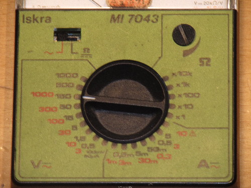

Vprašanje za Petra (PPG78):
Ali je mogoče še dobiti originalni plastični nastavek-podaljšek stikala za preklop med enosmerno in izmenično napetostjo za instrument MI 7043?
 Velikost datoteke:  2.58 MB
LP, Aljoša

PrispevekObjavljeno: Pon Feb 24, 2014 8:53 pm    Naslov sporočila:   Odgovori s citatom
koala33 je napisal/a:
Seveda, ta del je enak pri vseh merilnikih. Daj naslov na ZS pa bo prišel ...
LP, Peter

PrispevekObjavljeno: Pon Mar 03, 2014 7:05 pm    Naslov sporočila:   Odgovori s citatom
Hvala lepa Peter (PPG78) za gumb, multimeter je že skompletiran in delujoč, sem moral zamenjati še nekaj uporov. Bi te pa ob tej priliki vprašal, ali obstaja kaj rezervnega materiala za starejše iskrine multimetre. Imam US6A na katerem je uničengumb z potenciometrom za uporovna merilna območja.
LP, Aljoša
