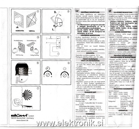

Ja, se opravičujem, sem vedo da sem nekaj pozabo.....
Kupljen je v bauhasu za celih 10 eurov, kolker poznam firmo pa je Control Luchs
Sicer verjetno nebom zgrešu če bom kr lepo rdečo-senzor priklopo na rdečo-luč, modro-senzor združil in povezal z elektriko, rjavo-senzor pa povezal z elektriko.
Prosim, sliko je skenirala ženska....ja premala je ampak kaj čmo...ženske in računalniki....ccccccc.....
Navodila senzorja

HVALA gospodje, po mojem sem skapiral...če sem res bomo vidli jutri....Tako kot pravite bom povezal...
Ključ glavne omarce mam, varovalke tudi....[slovenščina je zame švedska vas] da tudi če bo šlo kaj k vragu bom hitro menjal da nebo težav s hladinikom in zamrzovalnikom( hudič je če se pišanec in svinjska ribica začnejo odtajat, ker je nekdo [cenzurirano] vezavo preprostega elementa kot je recimo senzor za luč hehehe).
Bom priklopil pa napišem če je uspelo. Very Happy
HVALA ŠE ENKRAT!!!
