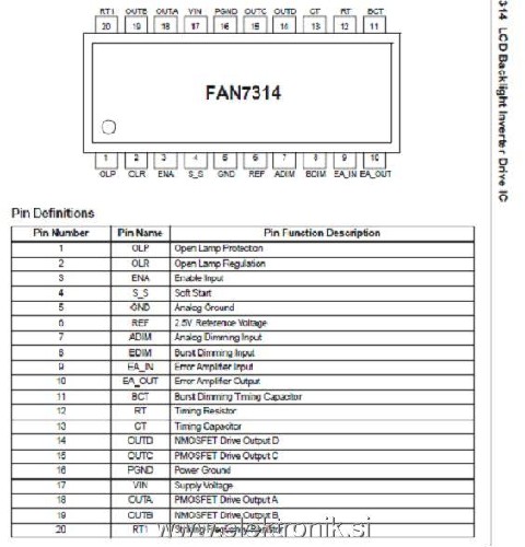

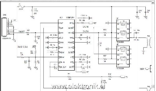

monitor Samsung 940N 19", pri vklopu za pol sekunde prikaže sliko, nato izgine. Ugotovil sem, da je problem v inverterju za vklop žarnic ccfl. V vezju je čip z oznako FAN7314 ki krmili tranzistor STU407D. Opravil sem meritve in ugotovil da so vhodni signali za vklop inverterje prisotni (3pin=2V) izgine pa izhodni signal (pin19=3,6V 60khz) ki krmili tranzistor. Poskusil sem tudi brez priklopljenih žarnic in zamenjal sem vse elektrolite, vendar je problem enak. Prosim za kakšen nasvet.
El Pollo
Shema iz datasheeta

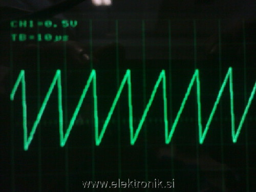

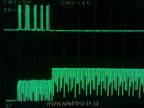

Kanal 1 - pin 9 Error amplifier input, Kanal 2 - pin 18 ali 19 Oscilator

Bi ti moral prej povedati. Za oscilator glej pin Ct. Na njemu bi moral videti žago.
Zgleda da odklopi push-pull. Lahko je res kaj z žarnicami.

Na CT je stalno prisotna žaga. Izhodni signal pa izgine. Sem priključil lcd in žarnice na inverter od drugega LCD-ja enake velikosti in dela normalno, tako da z žarnicami najbrž ni nič narobe. Zanima me, kakšni so še pogoji, da ostane na izhodih prisoten signal? Je možno kaj premostit ročno simulirat kakšen vhod, da bi bil čip zadovoljen Think

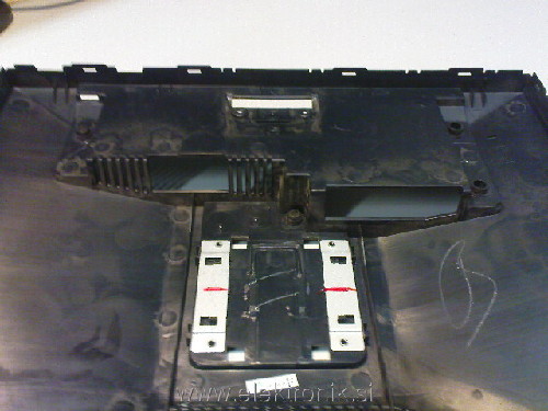

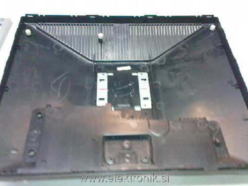

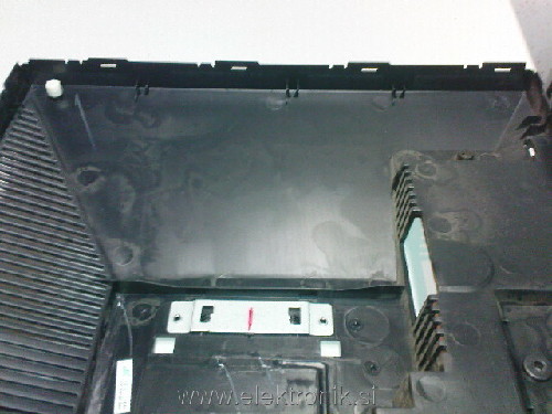

Elpollo, kako si uspel smeti plastiko da si prišel do elekronike. Sam imam enak monitor pa nebi rad preveč poškodoval plastike. Imam pa težave z napajanjem.
elpollo
Prispevkov: 555
Aktiv.: 2.68
Kraj: Podravje
PrispevekObjavljeno: Pon Dec 07, 2009 11:43 pm    Naslov sporočila:   Odgovori s citatom
rimci je napisal/a:
Na zunanjem srebrnem okvirčku so zatiči (hakelčki), na črnem ohišju pa so luknje, v katere so zatiči zatakjeni. Srebrni zunanji okvirček potisneš s širokim izvijačem ali kakšno tanko plastiko stran od črnega okvirja v katerem je LCD. Prilagam slike kjer so luknje za zatiče.
Zgornja stran
 Velikost datoteke:  81.34 KB
Na levi in desni strani
 Velikost datoteke:  78.29 KB
Spodnja stran
 Velikost datoteke:  81.9 KB

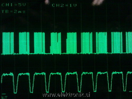

1. ENA (Enable input) pin ima prisotno napetost točno 2V, ko pa pade napetost na 0,7V pa komaj izklopi čip piše v datasheetu, to je OK.
2. VIN (Supply Votage) ko pade napetost pod 5V gre čip v "standby". Jaz imam napetost nekje 17V ko pa je izhod aktiven, pa pade nekje na 14V, je to vredu?
3. EA_OUT (Error Amplifier Output) Ne razumem točno kaj dela ta izhod? V datasheetu je narisan 1,5V signal ko je izhod aktiven, jaz pa imam glej sliko EA_OUT, mogoče je tukaj problem?

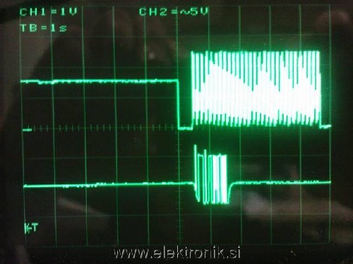

4. S_S (Soft Start) tudi za ta I/O nevem kaj točno pomeni in na kaj vpliva, ta tehnična angleščina še mi ne gre najbolje Sad Vendar po meritvah sodeč, dela Ok. Ko doseže 1V vklopi izhod. Končna napetost pa se ustavi na 2,5V. Slika S_S.
5. OLP (open Lamp Protection) Tukaj pa se je zgodil čudež, ko merim z osciloskopom žernice ostanejo vklopljene, ko odstranim sondo, se žarnice ugasnejo Shocked Napetost na OLP je 1,5V ko imam na pinu sondo, ko jo odmaknem nato pa spet merim je 3,5V in kmalu pade spet na 1,5V. v datasheetu piše, da ko doseže ta napetost 2,5V izklopi inverter, kar je tudi vzrok moje napake. Kaj lahko tukaj storim, da napetost nebo dosegla 2,5V? Think
1. Kanal: OUTA Izhod na fet ko žarnice svetijo
2. Kanal: EA_OUT Error amplifier Output
 Velikost datoteke:  68.07 KB
 Velikost datoteke:  69.42 KB
2. Kanal: S_S (Soft Start)
 Velikost datoteke:  73.61 KB
