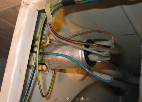

Pralni stroj Beko WB 6106XD pere, ne dela pa centrifuga.
Sumim, da je treba zamenjati zagonski kondenzator. Problem, imma, ker ne vem, kako se sname kondenzator (da ga nesem s sabo v trgovino, da dobim novega).
Pripenjam sliko. Na desni strani mi je jasno, da snamem žice.
Kako ga odstranit na levi (na steni ohišja)?
A se kar spipa (potegnem k sebi, pravokotno na steno stroja), a se mora okrog obrnit in potegnit, a gre sploh kar z roko, ....
Ne bi rad na silo, da ne naredim dodatno škodo.

airwolf
Prispevkov: 2219
Aktiv.: 10.66
Kraj: Polhov Gradec
PrispevekObjavljeno: Čet Dec 03, 2009 7:42 pm    Naslov sporočila:   Odgovori s citatom
Na zadnji strani imaš matico in podložko. Odvij matico in potegni kondenzator ven. Simpl ko pasulj.

PrispevekObjavljeno: Čet Dec 03, 2009 8:21 pm    Naslov sporočila:   Odgovori s citatom
Ne vem, če je to ravno zagonski kondenzator. Glede na to, da gredo gor 4 žice bolj sumim, da je to mrežni filter.

PrispevekObjavljeno: Čet Dec 03, 2009 9:19 pm    Naslov sporočila:   Odgovori s citatom
Mrežni filter je po izgledu morda enak kondenzatorju, definitivno pa to NI kondenzator kot tak. V sebi ima kombinacijo dušilke ter večih kondenzatorjev.
Da nima stroj slučajno kolektorskega motorja? (takega z krtačkami)
V tem primeru kondenzatorja ni, ker ga tak motor ne potrebuje, je pa nekje vezje za regulacijo obratov. Najverjetneje bo problem v izrabljenih krtačkah ali nekje na vezju.

PrispevekObjavljeno: Čet Dec 03, 2009 9:42 pm    Naslov sporočila:   Odgovori s citatom
Tisto kar ti gledaš je mrežni filter ne pa kondenzator. Ta stroj in vsi novejši nimajo več kondenzatorja vsaj kolikor jaz vem.Po izkušnjah z popravilom Beko-ta ti priporočam, da zadaj vzameš stran motor ki je privit z 13M matico ga odklopiš in menjaš krtačke. Ker so že na koncu in mu uspe vse obračat samo centrifuge ne more narediti z vsemi obrati. Če so pa še kakšni simptomi pa le povej. Pa prosim popravi Kraj v profilu.

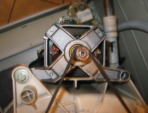

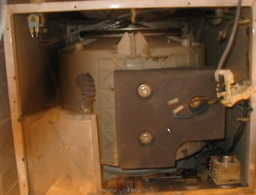

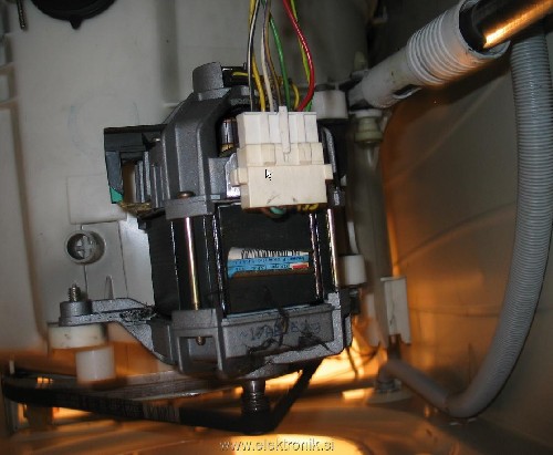

Dodajam še 3 fotke motorja, zagonskega kond. očitno res nima.
Kako se pa menjajo krtačke (kje sploh so, je ena ali 2?)
Je motor privit samo z eno matico ? Ga moram odviti? Bom znal potem namestiti jermen?
In kje dobim nove krtačke? Npr. na servisu Gorenje ali kje v MB?
Če nesem stare s sabo mi bodo znali dati prave ali moram najti oznako motorja in to nesti s sabo?
Pa so ziher krtačke krive, da ne dela centrifuga (saj vem, ziher dans ni nič, pa vseeno:)

jjakob
Prispevkov: 1348
Aktiv.: 5.68
PrispevekObjavljeno: Čet Dec 03, 2009 10:09 pm    Naslov sporočila:   Odgovori s citatom
Krtački sta v bližini tistega velikega belega konektorja na motorju. Sta dve.
Za enostavnejši dostop boš moral motor vzeti ven, drži ga le tista ena matica ter dva tečaja. Za jermen se ti ni treba bati, ker ga je enostavno dati nazaj. S tisto matico, ki drži motor, istočasno nastavljaš tudi nategnjenost jermena.
Za zamenjavo bodo najverjetneje dovolj že stare krtačke, pri roki imej tudi znamko in tip pralnega stroja.
