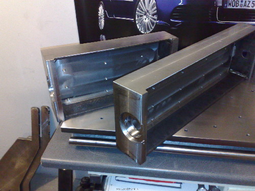

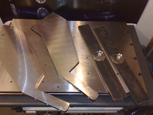

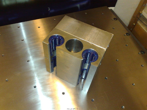

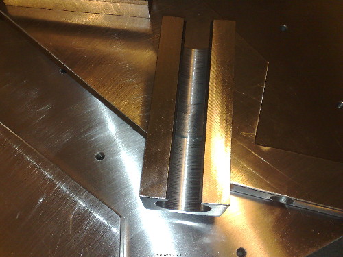

No, odločil sem se odpreti novo temo, v kateri bi predstavil svoj cnc, ki je v nastajanju od decembra 2009. Načrte sem izrisal sam, ko pa bo zadeva primerna za objavo jih bom pripel sem.
 Velikost datoteke:  746.34 KB
 Pogledana:  19 krat
 Velikost datoteke:  857.67 KB
 Pogledana:  23 krat
 Velikost datoteke:  711.28 KB
 Pogledana:  16 krat
 Velikost datoteke:  792.95 KB
 Pogledana:  17 krat
 Velikost datoteke:  685.15 KB
 Pogledana:  23 krat

PrispevekObjavljeno: Čet Jan 07, 2010 11:56 am    Naslov sporočila:   Odgovori s citatom

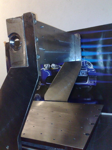

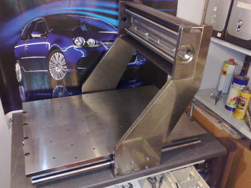

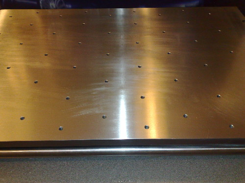

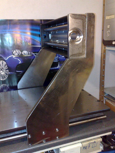

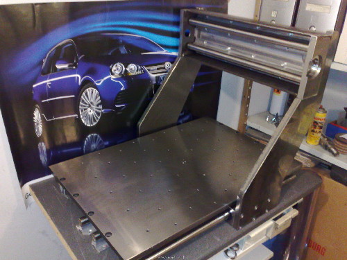

To je drugi paket slik
 Velikost datoteke:  793.07 KB
 Pogledana:  22 krat
 Velikost datoteke:  864.41 KB
 Pogledana:  26 krat
 Velikost datoteke:  701.43 KB
 Pogledana:  19 krat
 Velikost datoteke:  859.79 KB
 Pogledana:  26 krat
 Velikost datoteke:  824.29 KB
 Pogledana:  34 krat

Lepo, kompaktno-robusno. Applause Kaka bo delovna površina?

Zelo lepo! Nekaj podobnega imam v načrtu narediti poleti. Kolikor vidim je tu obdelovalna površina fiksna, most se pa premika? Kakšne debeline konstrukcije mostu si pa vzel? Ga bojo poganjali servoni ali koračni motorji?
germil
Pridružen-a: Sob 30 Jul 2005 16:14
Prispevkov: 194
Aktiv.: 0.82
PrispevekObjavljeno: Čet Jan 07, 2010 3:07 pm    Naslov sporočila:   Odgovori s citatom
Hvala za pohvale. Delovna površina je 750x500mm, izdelana je iz pločevine 20mm, prav tako so 20mm ojačitve pod mizo, vse neprekinjeno varjeno, žarjeno, predrezkano, brušeno na 0.01mm za vzporednost in pravokotnost.
Vodila so linearna Ø25, ležaji linearni z razmikom 150mm.
Most je profil UNP 180 na straneh zaprt z 20mm pločevino, varjeno, žarjeno, rezkano.
Po enakem sistemu je izvedena Z os, ki se še ne vidi na sestavi. Nosilec mosta 20mm pločevina rezano na laserskem rezalniku, žarjeno, ploskovno brušeno, rezkani nasloni za most vzporednost in pravokotnost v mejah 0.01mm.
Za pogon bodo uporabljeni servo motorji, krmilnik pa ta: SERVO .

Komu si dal žarit? Drugače pa zgleda odlična mašina.

Glede žarjenja bom povedal tako: najprej ni bilo predvideno, vendar je spodnjo mizo po predrezkanju tako "vrglo", da mi ni ostalo drugega kot dati na žarjenje. Ker pa je bila zadeva že predobdelana smo jo dali na neko posebno žarjenje (cca 1€/kg) po tem žarjenju se zadeva površinsko ni nič luščila. Ostalo je bilo žarjeno po klasičnem postopku
(cca 0.5€/kg). Jutri povem katera firma.
promehanik
Prispevkov: 611
Aktiv.: 2.57
PrispevekObjavljeno: Čet Jan 07, 2010 8:08 pm    Naslov sporočila:   Odgovori s citatom
Verjetno je bilo žarjeno v vakumu, zato ni bilo "škaje" na površini.

Most mi deluje grozno visok Shocked koliko je dejanska višina?

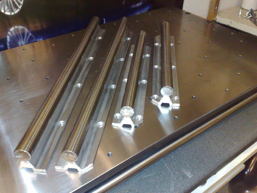

Škoda da nisi dal tirna vodila, če si se že tako spravil k temu. So veliko boljša.

Višina mostu je 300mm + 180mm most, kar pomeni, da je max. višina obdelovanca
300mm. Za to višino sem se odločil iz več razlogov, v prvi fazi zato, her mislim za stroj izdelati tudi snemljiv modul - 4 os, ki pa ne bo le to, ampak bo ob preklopu motorja postal mini stružnica. Na stroju mislim obdelovati predvsem mehkejše materiale večjih višin (kalupi za modelarstvo) pa še kaj bi se našlo, vendar o tem drugič (ko bodo ideje zrele za izdelavo).
Glede vodil pa tako: zavedam se, da so profilna tirna vodila boljša od okroglih kotalnih, vendar pa sem bil finančno omejen, in poleg tega sem slednja imel doma vključno z linearnimi ležaji, tako da zaenkrat nisem izbral kvalitetnejše, pač pa cenejšo varianto.
Je pa konstrukcija narejena tako, da po potrebi omogoča naknadno menjavo vodil za tirna.
