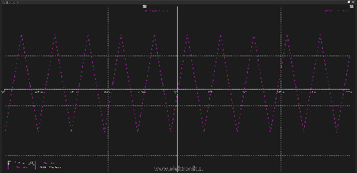

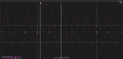

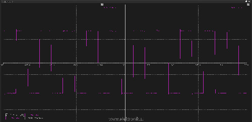

Narejen je uporabniški vmesnih ter krmiljenje generatorja AD9833. Na izhodu se izdelujejo željene oblike ter velikosti signalov (postneti signali s PoScopom so v priponki - frekvenca 1kHz). Trenutno pa me muči izhodni del, zato bi bil vesel vsakršnega predloga ter komentarja.
a) Kot sem izmeril z osciloskopom, ima izhodni signal nek "offset" (88mV). Na kakšen način bi se ga najeleganteje odpravilo?
b) Amplituda izhodnega signala AD9833 je premajhna (~600mV), zato bi rad izdelal ojačevalnik signala. Ker izdelujem dve verziji generatorja, namizno ter prenosno, sem postavil zahteve velikosti amplitud za namiznega ~10Vpp, za prenosnega pa ~5Vpp.

Sinus - 1kHz
 Velikost datoteke:  424.41 KB
 Pogledana:  22 krat
Trikot - 1kHz
 Velikost datoteke:  429.28 KB
 Pogledana:  14 krat
Kvadrat - 1kHz
 Velikost datoteke:  361.11 KB
 Pogledana:  38 krat

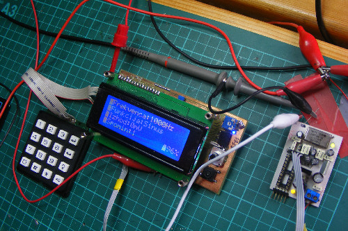

Testna vezava:)
 Velikost datoteke:  4.55 MB
 Pogledana:  66 krat

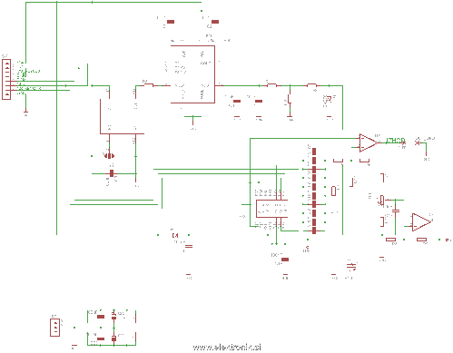

Funkcijski generator je v fazi končanja. Narejena so vsa tiskana vezja, ohišje, ter firmwere v beta verziji. Kot sem dejal bodo lastnosti funkcijskega generatorja generiranje trikotnega, pravokotnega ter sinusnega signala. Možnost digitalnega nastavljanja amplitude od ~150mV - 5V, ter offseta 0 - +-5V. Izhodna frekvenca signalov gre od 0 - 1Mhz. Generator ima tudi možnost spominskih mest za nastavljene izhodne sheme. V delu pa je tudi "sweep" način.
Stvar deluje, vendar kot sem omenil to ni končna verzija. V naslednjih dneh se bo pilil softwere, nato pa sledi optimizacija izhodnega dela funkcijskega generatorja. Tukaj vas prosim za komentarje in pomoč. V priponki prilagam trenutno shemo izhodnega dela. Naj opomnim, vezje je sestavljeno iz treh delov (glavna plošča z uP, ter I/O priključki; napajalna plošča; izhodna/končna plošča(AD9833, ojačevalnika za amplitudo in offset)). Sinus dela relativno prfektno v celotnem razponu 0 - 1Mhz, problem imam le pri pravokotu, malenkost pri trikotu. Največji problem mi daje pravokotni signal in sicer pri nizkih frekvnecah(f < 30hz), saj pride do popačenja. Če povečam AC sklopni kondenzator (že sedaj je okoli 300uF) bi problem sicer rešeli, vendar je odziv DC nivoja signala počasnejši. Naslednji problem je pravokot pri višjih frekvencah (f > 200Khz), saj se mi signal popači. Kot sem pomeril signale, problem povzroča digitalni potenciometer, saj očitno preveč popači signal. Na mizi imam skico drugačne sheme nastavitev ojačanja izhodnega signala, katero mislim v prihodnosti stestirati. Vseeno bi bil vsesel vaših predlogov, komentarjev...kako izboljšati izhodno vezje.
Še opis izhodnega vezja: Sredina ter levo spodaj je AD9833 DDS čip s oscilatorjem, desno zgoraj je vezje za omejitev amplitude pravokotnega signala(namreč čip AD9833 daje iz sebe sinus ter trikot amplitude 600mV ter kvadrat amplitude 3.3V), desno spodaj je digitalno nastavlji potenciometer za nastavljanje offseta in amplitude(trenutno najšibkejši člen, saj po 500khz grdo slabi signal), veriga kondenzatorjev za AC sklop, desno skrajno spodaj je operacijski ojačevalnik za nastavitev offseta, desno na sredini pa je končni operacijski ojačevalnik.
Na samem izhodu pride še 50Ohm upor, preden sam signal pošljem na BNC konektor.
Shema izhodnega dela funkcijskega generatorja.
 Velikost datoteke:  42.39 KB
 Pogledana:  77 krat
