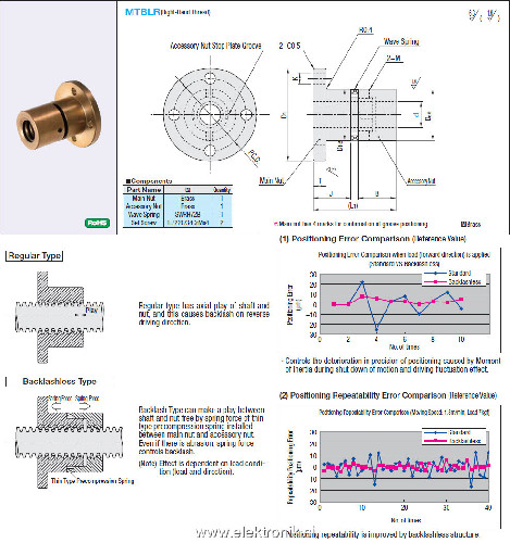

Zasledil pa sem tudi zanimive trapezne matice, ki pa bi bile uporabne!
Mogoče kdo uporabil? Če ima kdo izkušnje z njimi, me zanima kje jih kupiti v sloveniji, in kako so cenovno med navadnimi in krogličnimi?
Vsekakor pa si z majhno predelavo, take matice iz navadnih lahko predelate doma ali pri sosedu ki ima veliko delavnico Wink. A vseeno bi bilo zanimivo vedet ceno, katere nisem nikjer zasledil.

Če že trapez, potem vsekakot tole:
http://www.igus.eu/wpck/default.aspx?Pagename=N10_6_02_Anti_Backlash_Muttern&C=DE&L=en
sem videl v hanovru na sejmu, in je po moje super za prašne zadeve(CNC), saj jih ne smeš mazati, letijo praktično brez upora, (za trapezni navoj) zračnost pa majhna...
