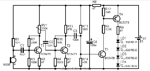

Velleman ima nekaj kar bi ti mogoce odgovarjalo...
To je mikrofonska zadeva, kateri nastavis obcutljivost. To nebo utripalo tocno ob nizkih tonih, poglej pa bos videl ce ti odgovarja.
Prilagam shemo.

Se ti zahvaljujem za shemo.
Samo še to me zanima, je delovanje podobno tistemu kot na linku katerega sem priložil in pa ali je omejeno število diod na tole eno vezje. Sicer nimam še vozniškega ampak kasneje za v avto bi si to montiral in me zanima kako je potem s samim priklopom in z številom diod v vezju.
Hvala. Smile

No glede samega stevila LED diod je tako, v vezju se uporablja PNP tranzistor, ta deklarira stevilo LED diod na vezju. Saj skozi njega tece dolocen tok (poglej specifikacije tega tranzistorja), kateri kasneje gre tudi skozi LED diode. Torej ce zelis imeti vec LEDic, ti svetujem da namesto BC557B tranzistorja uporabis kaksnega mocnejsega (takega, skozi katerega lahko tece vecji tok).
Pazi se pri tem, vezje se napaja na 9V, v avtu je 12-13,8V. Kako bos izvedel napajanje?
Poleg tega, vecje stevilo LEDic bos imel, hitreje se bo akumulatorcek izpraznil, zato bi bilo dobro ce bi zadevo napajal s kaksnega "adapterja"...

Aja pa glede tranzistorjev, na sliki se meni zdi so tudi NPN tranzistorji, je pa tudi eden v zgronjem desnem kotu PNP. Kako je sedaj s tem? Ali so tranzistorji mogoče tam še zaradi česa drugega kot zaradi ojačitve toka.?

Torej, ce bos pogledal shemo bos videl da jo sestavljajo 3 enaki sklopi, visoki, srednji nizki del. Ce zelis imeti samo nizki del, naredi tiskanino samo z njim. Ostala dva lahko izpustis. Prednost tega vezja je ta, ker imas vhod direkten iz multimedijske naprave. Poleg tega imas, niskoprepustni filter, kateri loci nizke tone, ce se ne motim je TRIM pot. tam zaradi regulacije obcutljivosti.
Na tisti shemi ki sem jo jaz pripel, bi bilo potrebno menjati samo PNP tranzistor, saj samo skozi njega tece tok, kateri gre kasneje skozi LEDice.
Torej, obe shemi uporabljata enako mocne tranzistorje, tako da bos tudi na tej moral narediti isto, mocnejsi tranzistor.

Aja pa prosil bi te, da me obveščaš kako napreduje tvoj projekt in pa imam še par vprašanj:
1. Ali je možna izvedba tega 3 kanalnega light showa v avtu. Ozr. jaz bi potreboval samo za bass torej samo 1 kanal(na shemi zgornji, če se ne motim) .
2. Koliko diod lahko porabim na izhodu?
3. Kaj pomeni +Ub in -Ub na vezju. Ali mogoče tam vežem diode, je za to potreben predupor?
4. ter kakšna je zadeva z mikofonom, nekje sem zasledil ampak se ne morem spomniti, takšni okrogli majčkeni z dvema nogicama?

1. Seveda, le napajnje prilagodi na 9V... Bolje preberi kar sem ti napisal. Ce zelis narediti samo za nizke tone, uporabi le zgornji del sheme (se oproscam, prejle sem rekel da moras uporabitis podnji del... ).
2. Tok ki lahko gre skozi NPN tranzistor je 100mA. Torej ce bodo tvoje diode potrebovale vecji tok, uporabi tranzistor skozi katerega lahko stece vecji tok.
3. +-Ub sta napajalni napetosti, +9V.
4. Ce zelis imeti zadevo s mikrofonom klikni na samo shemo, na tistem linku, se bo odprla nova shema, kjer bos videl da se lahko uporabi mikrofon.
Sicer pa sem ti ze v prvem postu pripel shemo, kjer je mikrofon.

Prosim za pomoč. Izdelan imam 3-kanalni led light show, ki je nalepljen zgoraj. Rad pa bi naredil 2 modifikaciji:
1. Napajanje bi rad spremenil na 12V (na avtomobilski akumulator);
Če prav razumem, moram upore 220k, 10k in 470R povečati tako, da tokovi ostanejo isti. Ali imam prav?
2. Rad bi imel tudi vezanih več ledic (9 ali 12) na posamezen kanal namesto 1. Najbolj enostavno se mi zdi, da jih vse vežem vzporedno, kar pa mi ni preveč všeč, saj pride poraba precej večja. Problem je tudi BC550C, ki več od 100mA ne prenese.
2.a. Če bi naredil vezavo vseh vzporedno - kateri tranzistor priporočate? Ne poznam jih, ampak google mi je vrgel ven npr: MJE800/801/802/803 ali 2SC3807 (ojačevalnik). V tem primeru se mi sanja ne, kakšen upor bi moral vezati namesto trenutnih 10K. Kaka ideja?
Uln2803A ne deluje pravilno, sveti ves čas.
2.b. Če bi naredil vezavo vzporedno 3x po 3 (ali celo 4) zaporedno vezane led diode, bi verjetno moralo delovati na 12V? V tem primeru moram samo spremeniti upor 470R?

1. Mislim da bo dovolj, če spremeniš samo upore, ki so za diodo potrebni.
2. Glede na to, da je 12V napajanje in da ena ledica porabi recimo 3V, jih lahko komot vežeš 3 zaporedno v vsaki veji s preduporom, ki ga izračunaš po enačbi
R = (Ubat - Uled) / Iled
pri čemer:
Ubat = 12V v tvojem primeru
Uled = napetost vseh ledic skupaj v veji, če maš 3 led je to 9V, pa še nekej tranzistor pobere, recimo 9.7V upoštevaš
Iled = tok skozi ledice. Načeloma je to 20mA
Zdej tranzistor če ti 100mA ni dovolj (5vej po 3 ledice zaporedno s uporom = 100mA) lahko načeloma uporabiš katerikoli NPN tranzistor, recimo 2N2222, ki prenese 0.8A.

Če želiš malo bol zanimiv lightshow priporočam uporabo LM3916. Gre za namenski čip (VU meter). Čip zna kontrolirat sam po sebi 10led diod, možno pa je vezati več čipov skupaj za več ledic. V datasheetu imaš kar nekaj uporabnih vezav tega čipa.
http://www.ti.com/lit/ds/symlink/lm3914.pdf
Predlagal ti bi, da uporabiš preprost peak detector in nizko propustni filter, tako boš po mojem imel najlepši lightshow.
