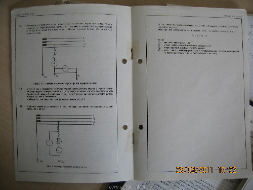

Zakaj pa nebi smel sam? Če rezultat potrebuješ zase (ne uradno, v tem primeru ti to pomeri pooblaščeni merilec in ti za meritev tudi poda uradno poročilo), lahko povsem enostavno to narediš tudi sam.
V prilogi imaš osnovna principa merjenja upornosti ozemljila in merjenja impedance okvarne zanke. Ta dva principa sta pravzaprav uporabljena v inštrumentih. Z morebitnimi manjšimi dodatki.
Zase pa lahko povsem mirno to izmeriš tudi sam. Če veš, kaj bi rad izmeril.
EDIT: šele sedaj zasledil tudi drugi del vprašanja. Kabel take dolžine in za tako breme bi moral biti preseka VSAJ 10mm2. Tako boš imel blizu 4% padca napetosti.
Npr. pri kablu 2,5mm2 (kot je bil prvi predlog) bi ga imel skoraj 15%

MarkoM to sicer ni neko "gradivo". To je čisto klasični JUS (najverjetneje prevzet po mednarodnem IEC), ki se ga sedaj zaradi imena JUS bolj kot ne izogibamo. In raje uporabljamo skoraj enake standarde (Koliko so se osnove elektroenergetike spremenile v teh 20 letih?), ki so v nemščini/angleščini, samo prvo stran imajo slovensko
Nato pa se zgovarjamo, kako je kdo interpretiral nek strokovni nemški/angleški/francoski stavek
Aja. tista slikica je pravzaprav že skoraj cel dotični standard....

lojzek je napisal/a: |
Ali nebi za oceno ozemljitvene upornosti po tvoji skici veljala lahko naslednja formula???

Pikoceja, to kar si ti narisal, je merjenje impedance okvarne zanke, ne merjenje upornosti ozemljila (ozemljitvena upornost).
To sta dva povsem različna pojma.
Ja, formule pa sedaj nisem študiral. Saj je zapisana v tistem, kar sem prilepil.
pikoceja Član
Pridružen-a: Pon 28 Mar 2011 8:39 Prispevkov: 25 Aktiv.: 0.14 Kraj: Ljubljana
Objavljeno: Čet Mar 31, 2011 1:40 pm Naslov sporočila: |
Sem se tega zavedal, čeprav nisem dovolj praktika v energetiki (sem pa elektro foha).
Cela zanka ima impendanco kot vsoto (povzemam iz formule iz tvoje slike) upornosti merjenega ozemljila, upornosti ozemljitve vozlišča in impendance navitij trafoja + faznega vodnika do hiše.
Žal je zadnji dve stvari težko izmeriti, lahko jih le oceniš, kot je omenjeno tudi v skici. Računam (poudarjam da nisem praktik in je možno da kaj mimo vsekam) da je upornost faznega vodnika majhna, ker imam trafo postajo le cca 100 metrov oddaljeno in da je upornost ozemljitve vozlišča majhna, ker je verjetno narejena bolj profi kot so hišne ozemljitve s sondami ali valjancem.
Po tem razmišljanju pride, da je večina impendance okvarne zanke vsebovana v upornosti hišnega ozemljila; in to naj bi za oceno (ne za meritev) mogoče zadoščalo.
Prosim da zapisano komentirate; predvsem tisti, ki imate praktične izkušnje in ki veste kakšen del upornosti zanke prinese posamičen segment iz slike ki jo je poslal lojzek.
