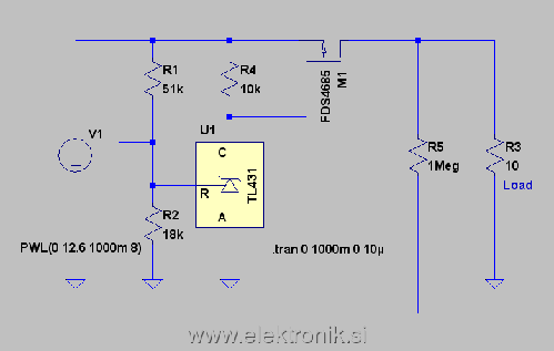

Tisti link od xsyt-a se mi dopade. Koliko porabi vezje niti ni važno, ker se bo tudi zaščitno vezje odklapljalo skupaj z napravo s stikalom.
Pyr0Beast, TS gre žal samo do 6V, medtem ko TL gre pa do 36V.
0,5 € P-mosfet, 0,2€ referenca, 4 upori in bodo baterije srečne. Dancing
Aj sej res.
To stalno pozabljam.
(Še vedno pa lahko narediš napetostni delilnik, kar nima veze, napetost od mosa pa lahko shuntas z zenerco, da imaš le minimalno razliko. Ali pa prožiš en tranzistor etc ...
Ali lahko tvojo idejo malo bolj razložiš, s kakšno shemo ter dejanskimi vrednostnimi elementov? Hvala.

mi747,
jaz žal nimam dostopa do posamezne celice (modelarski paket). Zato mora vezje nadzorovati celoten paket naenkrat. In bo vgrajeno v napravo in ne v baterijo.
program_er,
link je zgoraj:
low-voltage-cutoff-design
Jaz bom delal po ta drugi shemi, ki ima še histerezo.
23383d1225419403-help-low-voltage-cutoff-design-under-voltage-protection-circuit-hysteresis.png
 Velikost datoteke:  18.12 KB
 Pogledana:  50 krat
