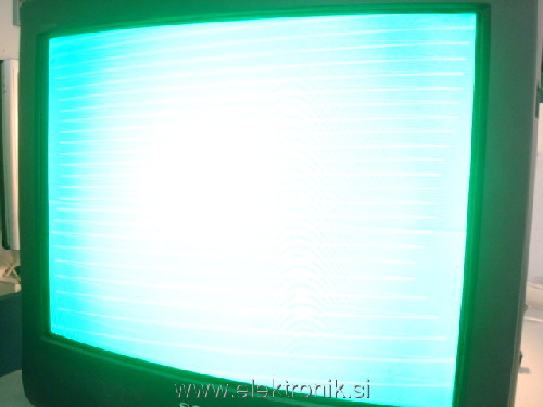

Popravljam TV Sony ki ima sašijo BE5, in ob vklopu pokaže svetlo zeleno sliko s horizontalnimi črtami, nato ugasne in led dioda utripne 4x, kar bi naj pomenilo problem v vertikali. Kje bi lahko bil problem?

Preveri napetosti! Glede na to da se vidi povratni žarek preizkusi na VN transformatorju zavrteti G2 trimer. Če ne bo reagiral je lahko trafo vendar preden greš takoj v menjavo preveri napetosti, elemente v njegovi okolici!

Poskusi napetost na VN trafotu malo zapreti. Je pa velika verjetnost, da je zanič ekran saj so sony-ji znani po tem.

Preveri še 200V za napajanje video končne stopnje.

Za začetek preveri kondenzatorje na izhodni stopnji vertikale (čip STV). Mislim da bi moral biti nekje en kondenzator z vrednostjo okoli 460uF/30V, ki se mu vrednost spremeni in naredi horizontalne črte.

Najprej hvala vsem za odgovore.
Na trafotu ima samo en trimer, ki pa je za fokus, ta reagira (črte motne ali ostre). Trimerja screen nima. Ima pa zraven trimerja fokus še en odcep na C zgornjo ploščo, kjer ima še en trimer, ki pa na sliko ne reagira.
Napetosti: 200V: 201V, 24V: 29V, +B: 135V
Kondenzatorje na vertikali sem zamenjal, torej na 24V veji in na pinu FB je 100uF 50V. Problem še je vedno isti.

Hi!Se mi zdi da imaš popolnoma odprt kineskop.Na platini kineskopa preveri napetost G2-tako "od oka " bi naj bila 400-550V.Po načrtu se vidi da napetost za G2 pride z platine kjer je VN trafo(zraven focusa) na platino "C" preko konektorja CNC73.Če je trimer povezan kaj s to linijo je to nastavitev G2 in ti pač trimer(oziroma kaj povezano z njim) ne dela-nisem še videl TV ki ne bi imela nastavitve osnovne svetlobe Shocked
Ja, res je. Sem našel še en podoben načrt kjer je vrisana tudi plata C. Za G2 napetost ima na C plati trimer 2,2MOhma ki je ok. Napetost G2 je 1000V kar po načrtu štima. Če spreminjam trimer, pride na B modul napetost od 200V do 1000V. Svetlost na ekranu se malenkost spreminja, vendar je slika še vedno svetlo zelena s horizontalnimi črtami. Če nastavim napetost G2 na 200V se televizor več ne izklopi, se pa je začelo kadit iz upora R731. Izmerjena vrednost v vezju je bila 100ohmov zato sem ga odspajkal in na srečo so se odspodaj še videle oznake - 270 ohmov. Upor je prebil, kjer je bil ožgan. Tega sem zamenjal in pomeril še vse diode in tranzistorje na tej plati. Kadi se več ne, slika pa je še vedno svetlo zelena s horizonatalnimi črtami. Če povečam napetost G2 na 400V se TV izključi. Kje bi še lahko bil problem?

Sam sem imel že već takih primerov !
Vsi na odpadu !
Problem je zanič ekran.
Če povečaš UG2, teče prevelik tok in elektronika zazna napako, zato se TV izključi.
Lahko se še mučiš, ampak dvomim v uspeh(ki ti ga seveda želim) !

Se strinjam, gre na odpad, pa je problem rešen Smile
Če kdo rabi šasijo, jo lahko dobi, ostalo gre na odpad.
Hvala vsem za pomoč.

Hi!Še vedno mi nekaj ni jasno:si meril napetost G2 na katodni cevi-z vrtenjem trimerja se le-ta mora spreminjati,ampak 1000V za G2 je preveč-tudi če je napetost fokusa 7,5 ali 5 kV(sta različna standarda,odvisno od kineskopa).Obenem preveri če je G1 na masi(vsaj po načrtu)oz.ne preko 10V proti masi!Katode RGB pa morajo biti vsaj nekaj pod 200V,če je napajanje video ojačevalca 200V.Je sicer možno,ampak skoraj ne verjamem da je hin katodna cev!

Za štos še odlotaj zeleno katodo. Sicer jako jako redko pri SOniju, ampak enkrat je vedno prvič...

Ce je G2 1000V je laho tudi trimer prekinjen proti masi.Korajza velja.L.P.

Res je velika šola, ampak mislim, da se bom v prihodnje tem televizorjem na veliko izogibal. Napetost G2 se je spreminjala iz 200 na 1000V, tako da trimer je bil ok.
