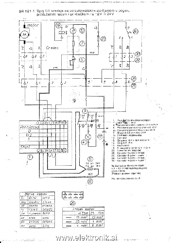

Pozdravljeni! Prosim če mi kdo pomaga pri priklopu "JUGOWEBASTO"-iz vozila TAM. Imam original stikalo ki se odvija;24V....Potrebujem shemo za priklop stikala?? Hvala

PrispevekObjavljeno: Sre Nov 23, 2011 5:29 pm    Naslov sporočila:   Odgovori s citatom
Pozdrav!
Upam da še ni prepozno.
:adminedit:
 Velikost datoteke:  314.38 KB
 Pogledana:  320 krat
LP, Branko

branko je napisal/a:
Pozdrav!
:adminedit:
Pozdravljeni članice ,
Sem nikoli iz Vukovarja , sem se moral SemuaTGN Webasto M 3003 GV 24 voltov , mislim, da ta podoba razdeljen na svojem relativnem deležu do mene , ali pa jaz ne vem , kako sem prišel , da ugotovimo tešče Kaj so moja koža je premajhna ali me je blokiran , da pridejo naisto.
pozdrav

Pozdrav forumaši,
Ja sam Nikola iz Vukovara, tek sad sam vidio što je google translate preveo, izvinjavam se.
Naime imam TGN M 3003 GV webasto 24 V, i ova shema gore u postu mi odgovara koliko sam shvatio, pa bih molio ako ikako mogu da dobijem bolju sliku ove sheme i volio bih ako ima nekakav link do tutoriala za prepravku da se izbaci programator, i hvala s55m na brzom reagiranju Smile

OK, zdaj, po tem, ko sem uspešno skopiral to shemo in preučil način delovanja mi je veliko bolj jasno kaj se kam zveže, a še bolj od tega kako deluje Yugowebasto, ter kakšna je funkcija "elektronike" na sodobnejših Webasto/Eberspaecher grelcih.
Za svoj Yugowebasto sem uspel dobiti rotacijsko stikalo, naslednja naloga pa je zamenjati to stikalo (za polavtomatsko upravljanje) z avtomatiko oz. s primernim Webasto_Hella krmilnikom, ki bo v ustreznem zaporedju prižigal in korektno ugašal grelec, odvisno od zahtevane in nastavljene temperature. Originalni Yugowebasto, namreč, ni imel avtomatskega termostata v kabini za uravnavanje delovanja, ampak se je ročno obračalo stikalo.
Tako, torej, če kdo morda ve katera Webasto-Hella krmilna enota bi bila primerna za Yugowebasto, lepo prosim, da poveste. Plus, kje se in kako montira fotocelica (fotoupor?!), s katerim avtomatika zaznava, da je ogenj v gorilniku prižgan?

Lep pozdrav vsem. Mene pa zanima, ali je električna vezava na "Jugowebastu" in HL30 enaka, ali ja kaj drugače?
