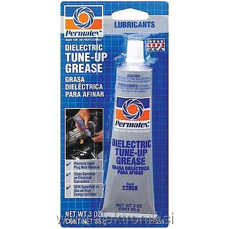

Da dopolnim... v SLO se dobi Permatex s povezave pri:
http://www.kago-permatex.si/
Cena tube cca 5€ z DDV ... dostava preko DPD.
Lp.

Me pa zanima katera silikonska mast od MOLYKOTE se uporablja za vzdrževanje laserskih tiskalnikov?
Kot je videti gre za silikonsko mast bele barve ... je to dodatek teflona ?
Permatex je namreč prozorne barve.
Hvala za odgovor.
