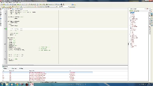

Že nekaj dni se igram z mikroc-jem in PIC a prišlo je do neke težave. Ker slika pove malo več prilagam print screen. Če je kdo imel takšen primer in mi lahko kako svetuje kako to urediti.
LP, Jure.

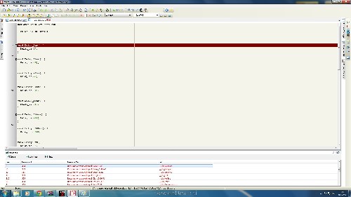

Ne, če vidiš je 1. zavihek moj program ko mi je compilalo program pa mi je odprlo to knjižnico _Lib_Delay.c in javi napako Recursion or cross-calling'Delay_1us' itd.

Ta funkcija je že napisana za MikroC in z njo ni nič narobe.
Prilepi sliko tvojega programa, kjer pride do napake. Sem imel že par takih primerov, da mi je našlo napako kar v neki drugi knjižnici npr. zaradi napačnega klica neke funkcije.

na programu nikjer ne najde napake :/

Na sliki je en del programa, kot sem že rekel da nisem naletel na napake v programu. knjižnice so vse vkljčene katere so pač uporabljene
