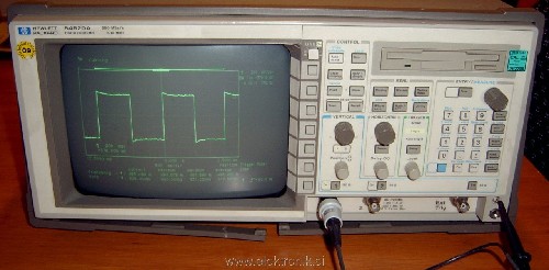

Na mizi se mi je znašel še en zanimiv kos opreme. Gre za HP-jev 54520A osciloskop, letnik tam nekje 1995. Po specifikacijah sodeč gre za instrument, ki bi bil za moje potrebe lahko uporaben še danes. Vizuelno sicer ni v najboljšem stanju, vendar bo to rešljivo, priklop na napajanje pa me še čaka. Ko bo na vidiku malo več prostega časa se ga bom lotil.
Ima mogoče kdo kakšne izkušnje z njim? Zaželjene bi bile tudi kake informacije glede FW, programske opreme, rezervnih kosov, ...

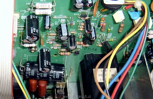

Bi bil pa vesel, če mi kdo pomaga z identifikacijo tegale elektrolita. Na njem je napisano 50V 3.3uF (veliki na sliki), vendar bi mu po velikosti sodeč prisodil vsaj x1000. Elekttrolit je na CRT tiskanini in lepo napihnjen, čeprav se tega na sliki ne vidi najbolje. Zrel za menjavo.
Sicer pa ... zadeva je zaživela, z malo telovadbe sem pripeljal do tega, da se instrument zbudi in preizkušene funkcionalnosti delujejo.

PrispevekObjavljeno: Pon Mar 26, 2012 7:54 pm    Naslov sporočila:   Odgovori s citatom
Verjetno je bipolarni, ti znajo biti veliki.

Čudno velik? Nima belega pasu z oznako "minus"? Pridružujem se mnenju, ki ga je dal lipa; kondenzator je skoraj zagotovo bipolarni (oz. nepolariziran).

Vseeno je velik. Morda je še kaka visoko tokovna izvedba.

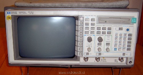

Kaže, da bo počasi speljal Dancing ... malo že miga ...
Malo že miga ...

CRT tiskanino sem spravil v red. Po menjavi dveh elektrolitov in čiščenju tiskanine (po njej sta se stopila Shocked dva plastična distančnika) je slika na zaslonu takšna kot treba.

Bo ta majhen rdeč kondenzator zdržal tok hor. odklonske?

Vprašanje na mestu. Odgovor pa dobiš čez čas ... zaenkrat drži.

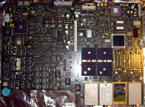

Mogoče bo komu zanimiv pogled na matično ploščo instrumenta.
Lp, Frenki

Kot da bi gledal kakšno staro 286 plato, s tem da je na zgornji precej več elementov Mr. Green

Ne bo zdržal, obstaja celo nevarnost požara. Če že folijski, potem mora biti t.i. impulzni tip kondenzatorja.

Jelko hvala za nasvet. Ga bom upošteval in menjal.
Torej ... če ima kdo po predalih kak 3,3uF/50V bipolarni kondenzator, ki bi bil primeren za tole, se priporočam. V naših trgovinah sem našel samo neke "audio grade" Confused variante, ki pa jih ne bi dajal noter.
