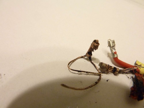

Zdravo!
Nisem bil siguren kam naj dam tole pa sem sem zalepil.
Rabil bi konektorje kot so na sliki, V MB imam tri trgovine, NANO, HTE, ČIP, popoldan bom šel iskat, pa me zanima ali so ti konektorji eksotika ali se jih kar dobi? Se dajo stisnit z običajnimi kleščami za stiskanje ali ... (če nebo šlo kar vodnike po spajkam gor.
Manjša nesreča in imam to kot je na sliki - ter veliiikoooooo dima.
Lp,

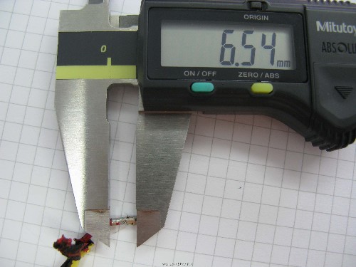

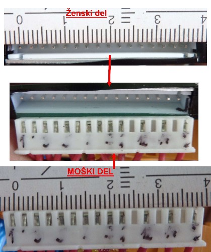

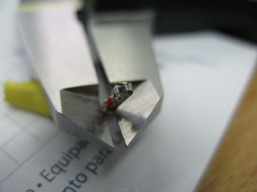

Dodatne slike z merami, mi je dokaj nujno, upam da imajo v trgovini take klešče da bi mi žice 0,3m kar not "stisnili. Rabim 3 kosa.

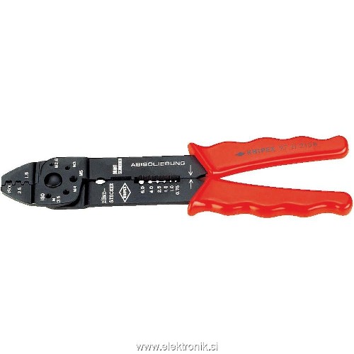

Mogoče bi lahko bilo tole kar prilagam, vendar dvomim. Imenuje se bullet connector.
Kaj pa če bi konektorje enostavno zamenjal s kakšnimi manj eksotičnimi, ali si tega ne moreš privoščiti?
Stisnil jih boš pa lahko s klešči za neizolirane faston kabel čevlje, glej sliko...

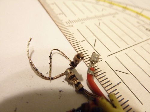

Zanima me če pri spajkam žico na ta "zgoreli" konektor , bo prevodnost kaj slabša ali je samo zgorela ponikljan sloj izolacije?
Sedaj grem gledat v Čip če imajo kaj takega.
še slika celote kako zgleda.

Še slika konektorja ki je zagorel

V najslabšem primeru razkleni , odspajkaj in očisti konektor pa novo žico gor. Kakor vidim je konektor samo osmojen in ne uničen. Je pa res, da je to kar zaj...cije.
