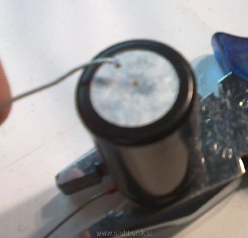

Pri elektrolitskem kondenzatorju se mi je odtrgala žica na mestu kjer je zavarjena na katodo. Že ko je bila žica spojena se je videlo, da je slab stik, zato ni bilo potrebno veliko, da je padla stran. Je kakšen način kako to popraviti?
se opravičujem za slabo sliko

Najbolje, da zamenjaš kondenzator. Elektrolitski kondenzatorji so tako in tako elementi, ki se časovno gledano najhitreje kvarijo.

Sem pozabil povedati. Kondenzator je nov in tudi ni bil ravno poceni.

Mogoče bi pomagala vodovodarska rešitev. Olupiš malo izolacije in pritrdiš žico z objemko.

500V varianta je. Sedaj sem za silo rešil z dvema vezicama.

Po moje je kapsula kondenzatorja iz aluminija. Tega pa mislimm , da točkovno variti ne moremo.
A ni bila enkrat debata o lotanju aluminija z stearinom (upam , da sem si prav zapomnil) ?

Ja, je iz aluminija. Sedaj sem že tako ali tako naredil po svoje in zaenkrat zgleda da bo u redu.
Se pa tudi jaz spomnil nekaj o lotanju aluminija, mislim da zna Darko kaj več povedati o tem. Dobije se pa tudi namenske paste za to, kolikor sem videl po spletu.

Tovarniško je točkovno privarjeno. Zakaj torej ne bi mogli še enkrat... Wink
