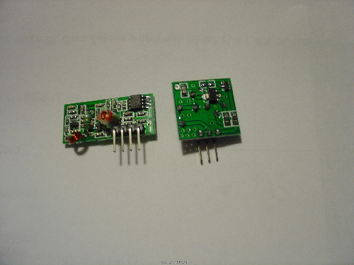

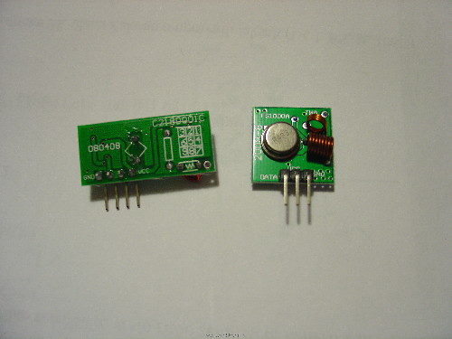

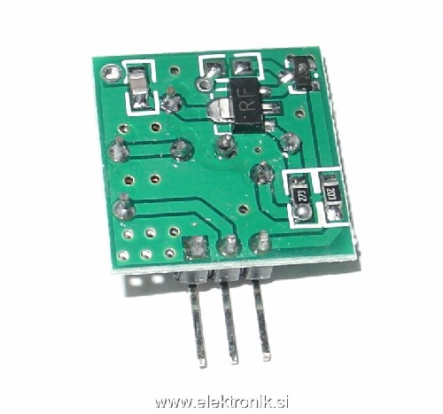

Iz Kitajske so prispeli modulčki po ceni 2$ s sprejenikom vred Smile Sedaj me pa zanima kako je z oddajno močjo. Vem, če je višja napetost večjo oddajno moč ima. Seveda je treba v vezju nekje dobiti napetost 12V. Krmilniki pa delujejo na 3,3V do 5V..
Ena možnost je, da je napajalnik 12V in je za RF modulček napetost 12V, za mikrokrmilnik pa regulator na 3,3V. Samo tukaj je problem, če rabiš večji tok je transformator cenejši za nižjo napetost.
Druga možnost je pa, da bi dc dc boost regulatorčkom spravil na 12V. Tukaj je dodatno vezje in treba se je paziti VF motenj od regulatorčka.
Ali je kakšna tretja možnost? Je mogoče vezje predelati? Recimo spremeniti kakšen upor ali kaj podobnega?
Zanima me pa tudi kako je s tem, če ima sprejemnik na 433Mhz loop anteno? Gotovo je slabši sprejem kot 17,2cm kabla. Se da kako enostavno predelati tak sprejemnik?
RF oddajnik zadnja stran

mislim da ni ravno tako da se moč veča z večanjem napajanja...s tem ne boš kaj dosti pridobil, po moje. Moč je taka, kakršna je.

Fantje, ne kar stresati tega, kar vam Kitajci napišejo na škatle....
Oddajna moč je običajno podana v dBm-ih in ne dB. To je odnos moči proti 1mW, kjer je postavljena 0.
Občutljivost sprejemnika je druga stvar. Če napišeš -110dB, mi ne pove ničesar. Če mi napišeš, da je MDS -110dBm, potem mi to nekaj pomeni.
Sedaj pa na temo:
Ne povečuj moči tega modula, ker boš zašel v težave.
Tako ti, kot mi, ki si s teboj delimo radio-frekvenčni spekter.
Narejen je točno za tako moč, kot jo ima (še za to je vprašanje, če je s parametri znotraj veljavnih predpisov).
Lahko pa izboljšaš anteno na sprejemni strani. Namerno samo na sprejemni.
