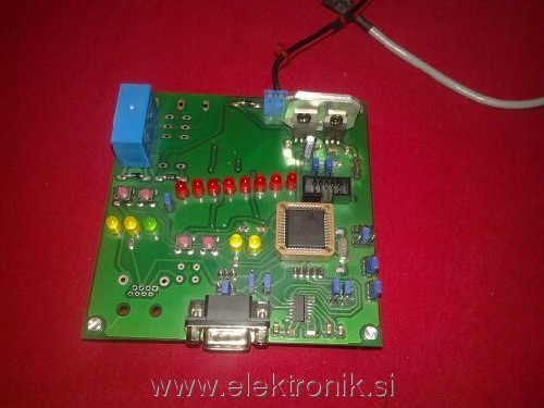

Torej; v dobrem mescu dni moram izdelati svojega robota, ki bo sledil črni črti na beli podlagi.
Torej; imam že ploščico(tiskano vezje, 8/8(I/O), gor je ATMEL AT89C51ED2) in pa 2x servomotor.
Rabil bi nekoga, ki se je z konkretno tem primerom že ukvarjal, ki po možnosti to še ima in bi znal pomagati ter svetovati.
Zaenkrat potrebujem;
-Algoritem
-IR senzorje, oz. nekaj kar mi bo ločevalo črno/belo
-Napajanje (deluje 12-24V, zadeva more delovat na baterije. Katere in kje naj vzamem?)
Za podnožje sem nameraval odrezati pleksi steklo, na straneh pritrditi pavokotno majhne plošče, na katere bi pritrdil servomotorje; na samo ploščo pa montiral vezje.
Poleg tega, kako izvesti senzorje tako, da se lahko določa širina črnega pasu?

Lahko bi vzel kak modernejši mikrokontroler, recimo ATMega.
No, če imaš že razvojno okolje, lahko tudi na tem delaš. Čeprav ima ta plošča precej slabo rešeno napajanje, sploh če želiš, da baterije dolgo zdržijo.
V tej diplomski je kar zanimivo napisano.
Sicer pa tu na forumu ne bo nihče delal naloge namesto tebe. Osnov takih robotkov je na netu ogromno, v tej diplomski prav tako. Pa se oglasi spet, ko boš pred kakšnim realnim elektronskim ali programskim zapletom. Whistle

Lahko začneš s tem (čisto brez MC) ali pa tako zakompliciraš in uporabiš tisto tvoje zeleno čudo z rdećimi pikami. Algoritem ti bo mogoče napisal kakšen. Ves material dobiš v Mariboru, samo ne išči tukaj.
Tole so delali osnovnošolci brez dosti vprašanj in ni hudič, da ne bi ena punca ki je to po poklicu. Za ta profil bi se reklo da je to.... Whistle
