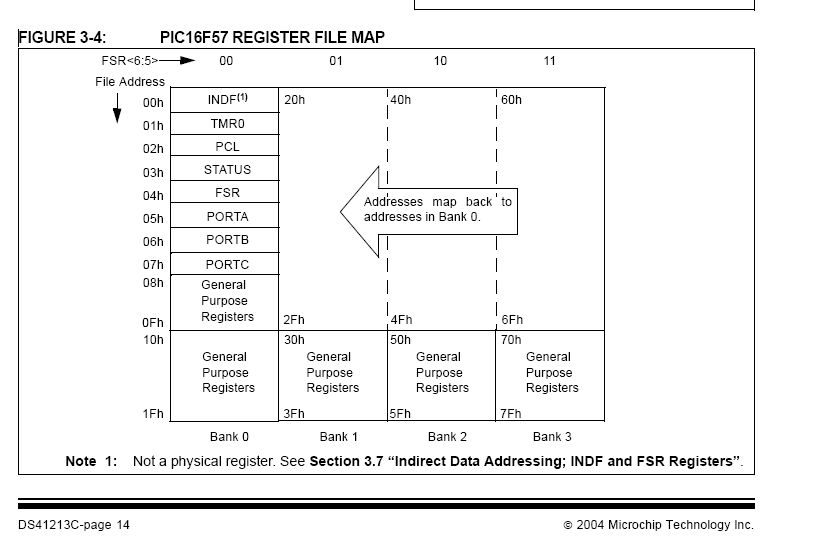

Ravno "vlečem" datasheet. Koliko sem ugotovil pa se ta že programira serijsko saj je omenjena možnost ICSP programiranja.
Sicer je po register filetu enak "prazen" kot 16C57
