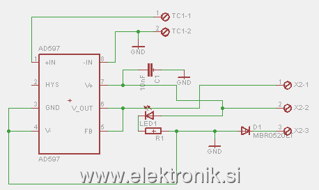

Kroko je napisal/a:
"Boljši" printerji za senzor extruderja uporabljajo termočlen. V tem primeru bi potrebovali še AD595. Kakšno je naše stališče glede tega?
Pravim, da je drag, ampak če se mora ni težko. Kar naj bo zraven !

PrispevekObjavljeno: Sob Maj 25, 2013 8:31 pm    Naslov sporočila:   Odgovori s citatom
Temperature je kritična pri našem skupinskem projektu, tako da bomo kar uporabili termočlen.
Le na ta način si lahko kasneje pomagamo z pravilnimi nastavitvami za posamezne materiali (odvisno od dejanskega koluta) pa bodo izdelki mnogo boljši. Razlika v par sopinjah je ogromna.

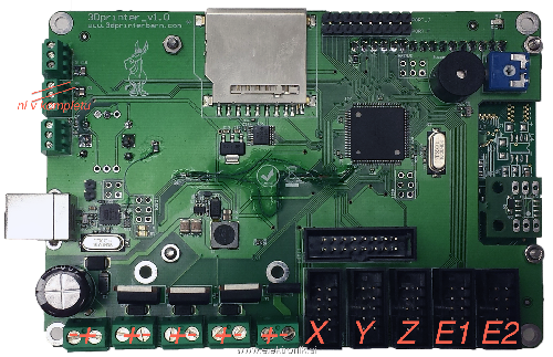

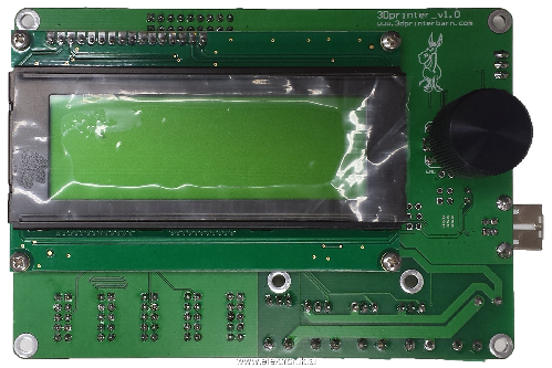

Pripenjam še slike končanega vezja. Za dodano prevezavo se ne sekirati, je urejeno.
Elektronika je že sprogramirana z bootloaderjem, računalnik jo mora zaznati kot Arduino napravo, morda bodo potrebni driverji iz [arduino.cc]. Firmware (Marlin) se naloži iz programa Cura.
Navodila z spajkanje:
- prispajkaj konektorje, na tisto stran kjer je bela obroba za njih, zareza na konektorju je označena.
- prispajkaj tranzistorje, hladilni kontakt je proti sredini ploščice
- na manjšo ploščico, ki ima položen čip prispajkaj 3-polno in 2-polno sponko
- na vezje ne prispajkaj srednje 3-polne sponke, je ni v kompletu
- negativni pol piskača je obrnjen proti smd tranzistorju, pozitivni proti LCD priključku
- enkoder je obrnjen tako, da ni kontakta v spodnjih treh luknjah, kontakt je v luknjah pri oslu. Glej sliko back.
Edit:
- Hladilnik za tranzistorje ni potreben.
- Firmware za nalaganje iz Cure se nahaja nekaj postov naprej.
