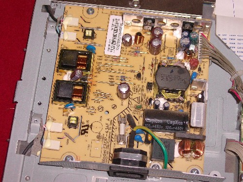

Sem se opogumil in sem ga končno odprl in res so bili elektroliti. Pet elektrolitov je bilo napihnjenih in sem jih zamenjal in monitor deluje kot nov. Največ problemov sem imel ravno pri odpiranju pokrova monitorja od zadaj.
Tu je še slika, kjer se vidi, kateri elektroliti so bili napihnjeni.

Bravo! Malce volje pa gre... :)
