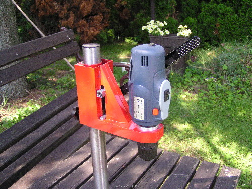

Človek pričakuje, da se bo našel dobrotnik, ki mu bo to naredil za "Hvala lepa". Mu boš ti zrihtal za to vrednost stojalo in Proxxon vrtalnik?
@dumr666: Če ne boš našel nikogar, ti bom jaz naredil po zgornji ceni, samo bo tole čez kakšen mesec, sem namreč na morju.
Ti pa dobro izmeri premer luknje, sem namreč pred kratkim naredil zase nekaj podobnega in nameril Fi 42,5mm.
Na sliki je moja rešitev. Mimogrede: vrtalnik je narejen iz dveh aku vrtalnikov, eden evropski s TÜV certifikatom, druga čista kitajska roba. Notranjost enaka.
