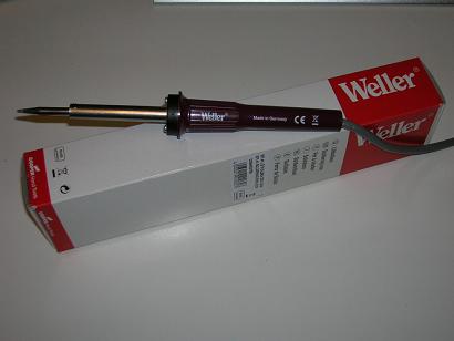

zevnik Član
Pridružen-a: Pet 05 Jul 2013 17:41 Prispevkov: 17 Aktiv.: 0.12 Kraj: Mengeš
Objavljeno: Tor Sep 17, 2013 11:03 pm Naslov sporočila: |
Fantje, opogumili ste me. Bom poskusil.
Imam pa:
-Wellerjev spajkalnik SPI27
-spajka je 0,5mm (če prav razumem svinčena S-Sn60 Pb 38Cu2),
-pa Conradovo pletenico.
Grem v nakup kita, potem pa nadgradim opremo, če bom imel kje težave.
