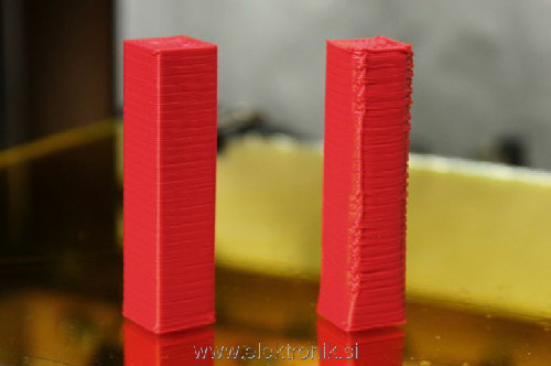

Kolikor mi je znano je za PLA priporočljivo uporabljati ventilator, medtem ko za ABS ne, ker se pojavijo razpoke oz. se slabo lepi skupaj, če ga prehitro ohlajaš.
Spodaj je primer iz knjige, kjer je primerjava dveh kalibracijskih kvadrov (10mm x 10mm x 40mm). Pri levem je bil med printanjem vklopljen ventilator in razlika je očitna.
